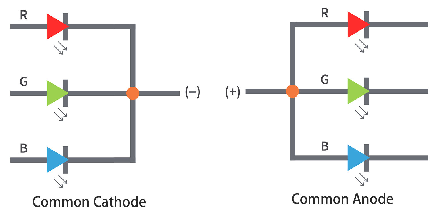

Ánodo Común y Cátodo Común
Los LED RGB se pueden categorizar en LED con ánodo común y cátodo común.
  • En un LED RGB con cátodo común, los tres LED comparten una conexión negativa (cátodo).
  • En un LED RGB con ánodo común, los tres LED comparten una conexión positiva (ánodo).
../_images/rgb_cc_ca.jpg
Utilizamos el LED RGB con cátodo común.
