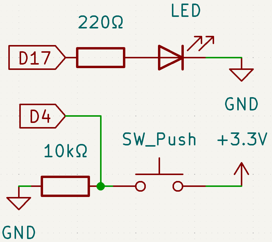

回路図
以下はこのプロジェクトで使用する GPIO ピンの接続図です。
../_images/4.1.1_sch.png

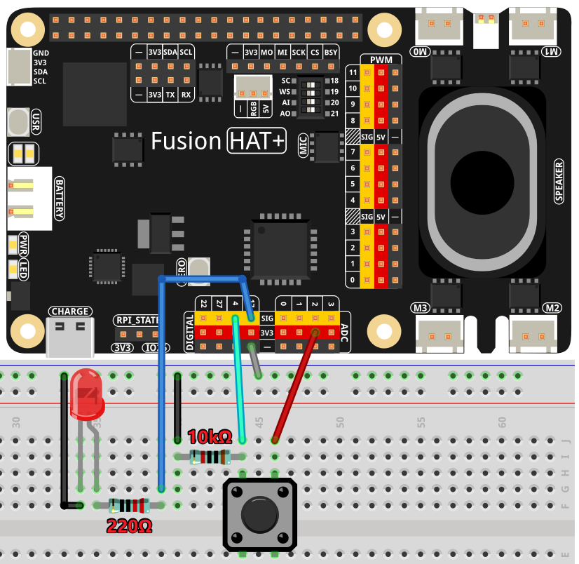

配線図
  1. カメラモジュールを便利に使用するため、パン・チルトの組み立て(カメラ用) の組み立てを推奨します。
    パンチルトを組み立てると一部のピンが隠れる場合があります。そのため、カメラを使用する場合のみ組み立てるか、組み立て後に外側へ配置することを推奨します。
    ../_images/gimbal_assemble.png
  2. 以下の配線図に従って回路を組み立ててください。
    ../_images/4.1.1_bb.png
