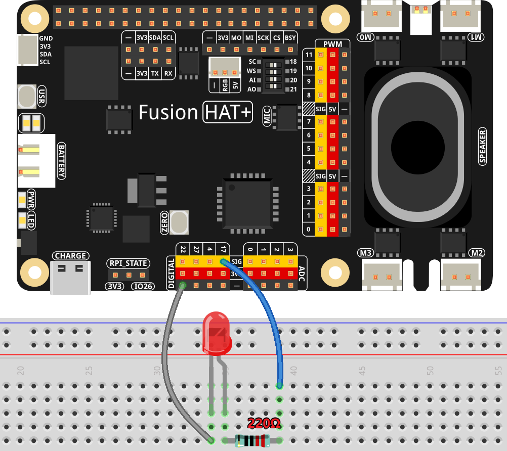

配線図
以下の配線図を参考にして、各部品を接続してください。
../_images/1.1.1_bb.png
