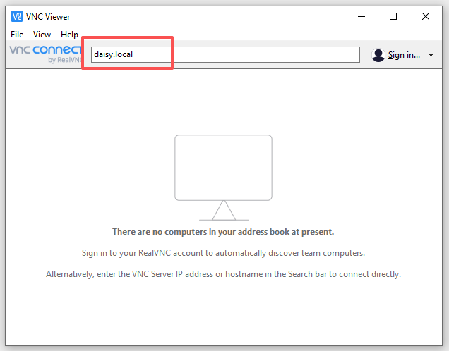

  2. RealVNC Viewer を起動し、Raspberry Pi の IP アドレスまたは <hostname>.local を入力して Enter を押します。
    ../../_images/ssh_vnc_login.png

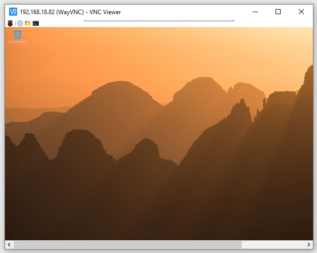

  4. Raspberry Pi のデスクトップが表示されます。
    ../../_images/ssh_vnc_desktop.png
