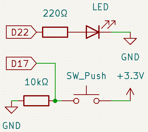

このプロジェクトでは、ノーマルオープン型のボタンをRaspberry Piの入力として使用します。ボタンが押されると、GPIO17はハイレベル信号(3.3V)を受け取ります。Raspberry Piはこの信号を検出し、LEDを点灯させます。回路の接続は以下の図のとおりです。

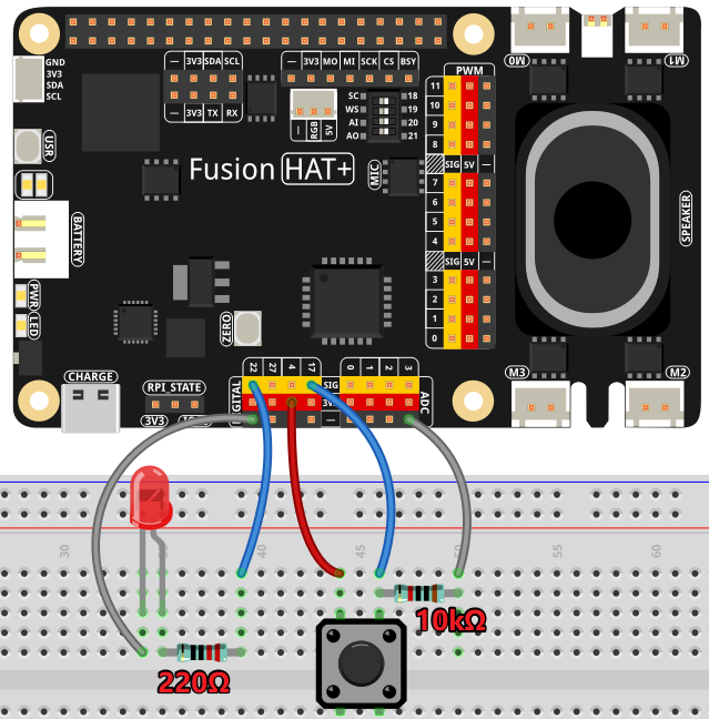

以下の手順に従って回路を組み立ててください。
  1. LEDのアノード(長い脚)を、電流制限用抵抗を介してGPIOピン(GPIO22)に接続します。
  2. LEDのカソード(短い脚)をGNDに接続します。
  3. ボタンの一方の端子をGPIO17に、もう一方の端子をGNDに接続します。
../_images/2.1.1_bb.png
