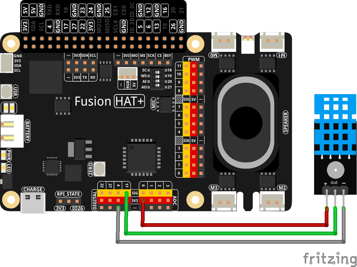

配線図
以下の配線図を参考に回路を組み立ててください。
../_images/2.2.3_bb.png
