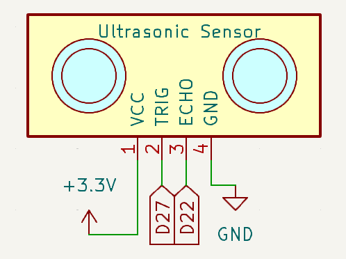

以下は、超音波センサーモジュールの回路図です。
../_images/2.2.7_sch.png

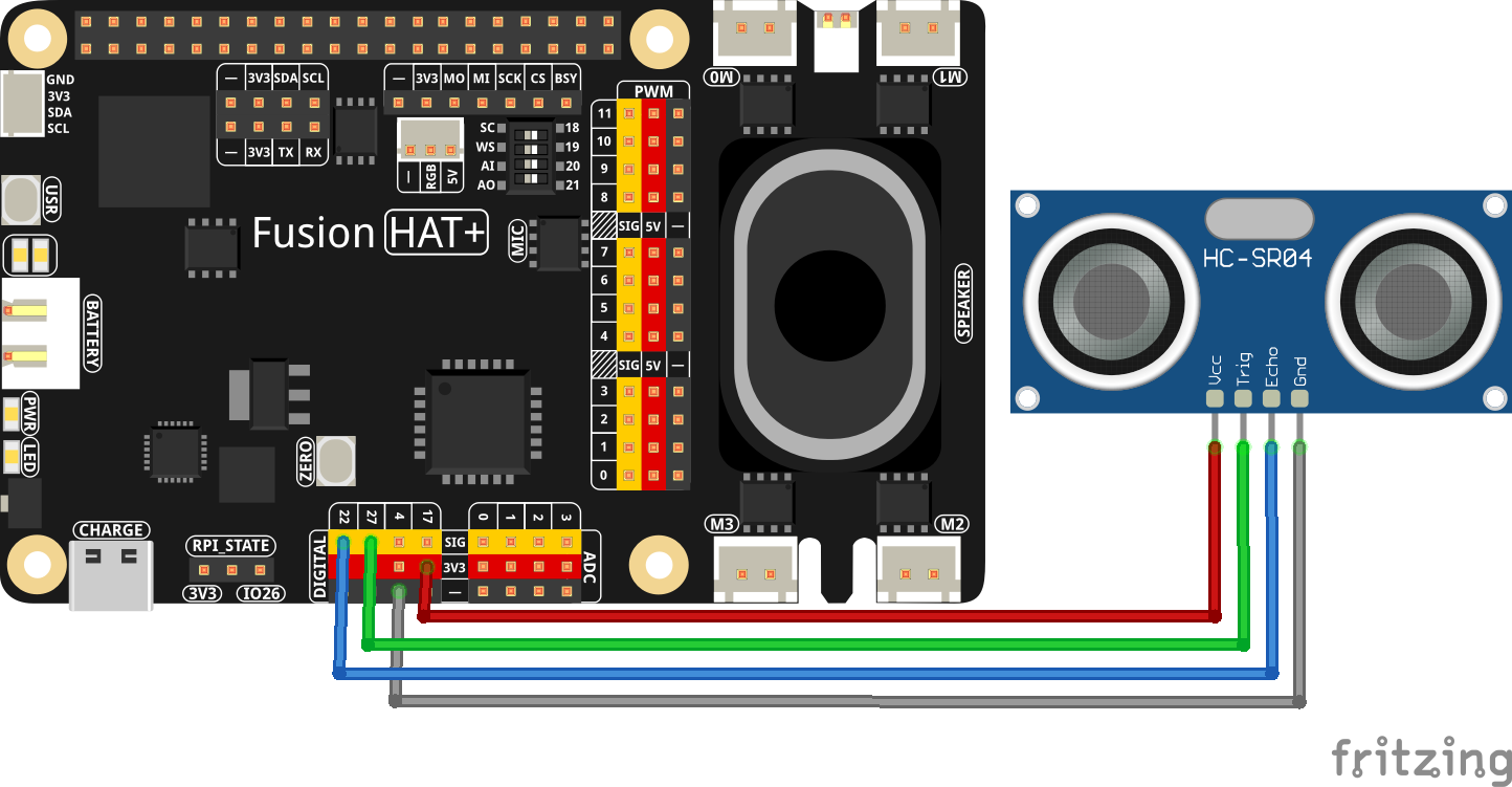

配線図
以下の図を参考にして回路を組み立ててください。
../_images/2.2.7_bb.png
接続が確実であることを確認してください。EchoピンはRaspberry PiのGPIO22に、TriggerピンはGPIO27に接続します。
