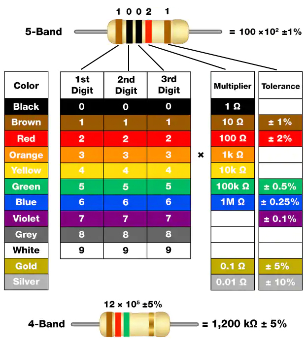

抵抗器を使用する際には、まずその抵抗値を知る必要があります。方法は二つあります:抵抗器上のカラーバンドを観察するか、マルチメーターで抵抗を測定することができます。より便利で早い方法として、最初の方法が推奨されます。
../../_images/resistance_card.jpg
このカードに示されているように、各色はある数値を表します。
オレンジ
0
7
8
9
0.1
0.01
通常、4バンドと5バンドの抵抗器がよく使用されます。それらには4つまたは5つのカラーバンドがあります。
抵抗器を手にしたとき、どの端から色を読み始めるべきかを判断するのは難しい場合があります。 そのヒントとして、4番目と5番目のバンドの間のギャップが比較的大きいです。
したがって、抵抗器の端の方の二つのカラーバンドのギャップを観察できます。 もしそれが他のバンドのギャップよりも大きければ、反対側から読むことができます。

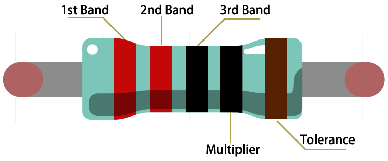

以下に示す5バンドの抵抗器の抵抗値の読み取り方を見てみましょう。
../../_images/220ohm.jpg
この抵抗器については、左から右に抵抗を読むべきです。 値はこの形式であるべきです:1st Band 2nd Band 3rd Band x 10^Multiplier (Ω)、許容誤差は±Tolerance%です。 したがって、この抵抗器の抵抗値は 2(赤) 2(赤) 0(黒) x 10^0(黒) Ω = 220 Ω、 許容誤差は± 1%(茶)です。
