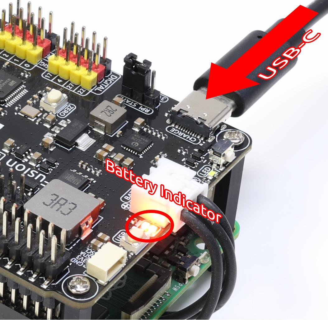

充電
初めて使用する前に、バッテリーを完全に充電することを推奨します。付属の USB Type-C 充電ケーブル、またはお手持ちの USB-C 充電器を使用できます。
Amazon の航空輸送規定により、出荷時のバッテリー残量は 30% 未満になっている場合があります。過放電や損傷を防ぐため、使用前に 必ず 完全に充電してください。 USB-C ケーブルを Fusion HAT+ に接続すると、自動的にバッテリーの充電が開始されます。Raspberry Pi に別途電源を接続する必要はありません。
  • 5V 3A の電源アダプター (例:Raspberry Pi 公式 15W アダプター)の使用を推奨します。
  • USB-C PD(Power Delivery)充電器QC 2.0 急速充電器 も使用できます。
  • 0% から満充電までは通常 約 2 時間 かかります。

Fusion HAT+ には 2 つのバッテリーインジケーター LED があり、バッテリー電圧レベルを表示します。
LED 状態
バッテリー電圧
LED 2 個点灯
> 7.4V
LED 1 個点灯
< 7.4V
両方の LED 消灯
< 6.5V
充電中は、LED の 1 つが点滅して充電の進行状況を示します。
LED 状態
バッテリー電圧
LED 1 個点灯、もう 1 個点滅
> 7.4V
LED 1 個のみ点滅
< 7.4V
満充電になると:
  • Fusion HAT+ が ON の場合、2 つの LED は点灯したままになります。
  • Fusion HAT+ が OFF の場合、2 つの LED は消灯します。
長時間のプログラミングやデバッグを行う場合は、USB-C ケーブルを接続したまま使用することで、 バッテリーを充電しながら Fusion HAT+ を動作させることができます。 充電器を接続した状態で Fusion HAT+ を動作させる場合でも、バッテリーを 取り外すことはできません

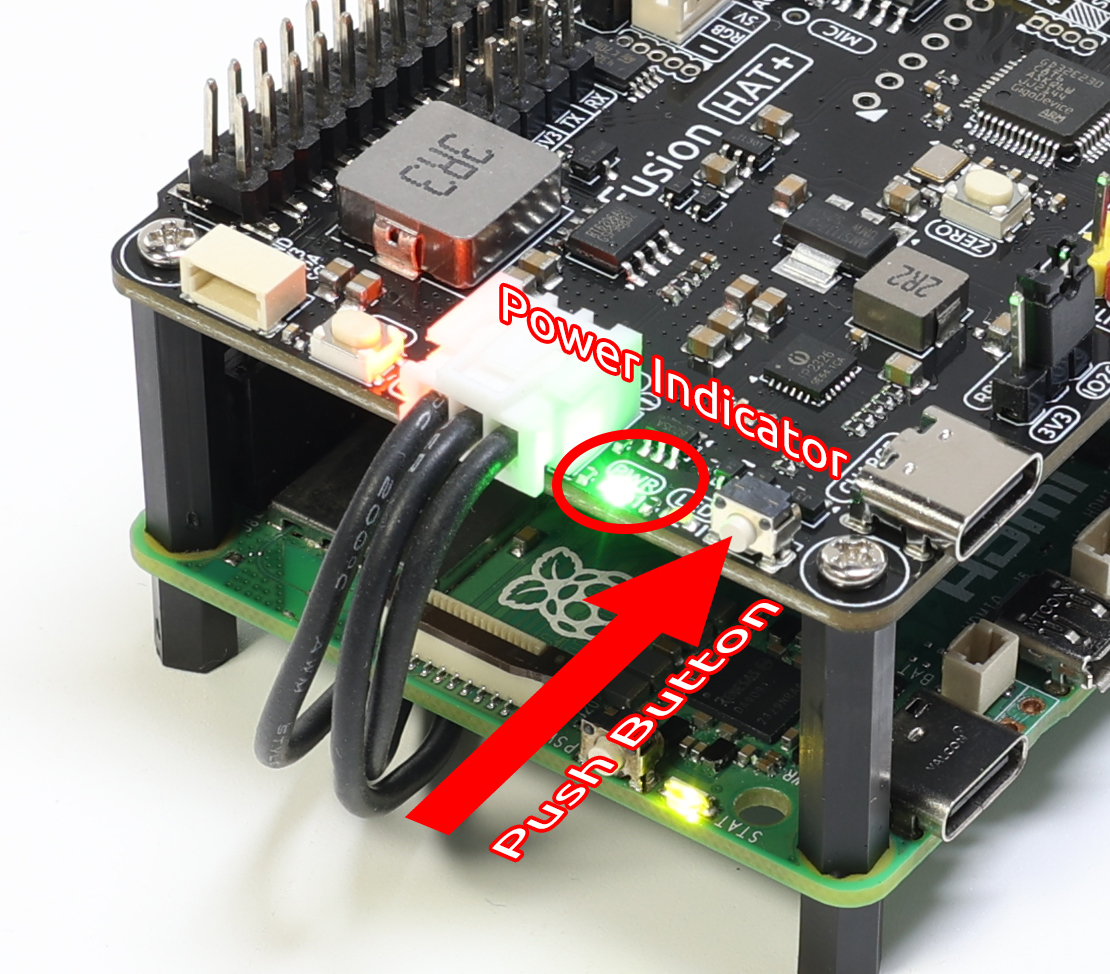

バッテリーが十分に充電されている状態で、Fusion HAT+ の 電源ボタン を短く押します。
  • PWR LED が点灯します。
  • バッテリー LED も点灯します。
  • Raspberry Pi は自動的に起動します。
../_images/power_button.jpg
