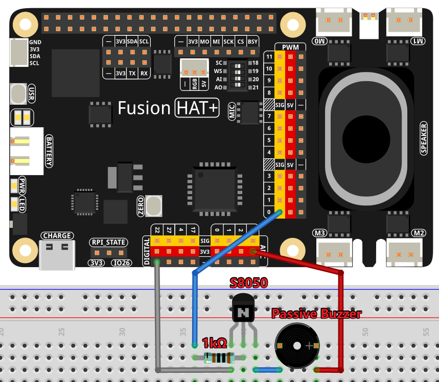

この回路では、パッシブブザー、NPN トランジスタ、および 1kΩ 抵抗を使用します。抵抗は過大な電流からトランジスタを保護します。トランジスタに接続された GPIO ピンの周波数を変化させることで、ブザーは異なる音を発生し、簡単な音楽を演奏することができます。

配線図
以下の手順に従って回路を組み立ててください。
  1. NPN トランジスタのベースを抵抗を介して PWM0 に接続します。
  2. トランジスタのエミッタを電源(+)に接続します。
  3. トランジスタのコレクタをパッシブブザーの一方の端子に接続します。
  4. ブザーのもう一方の端子をグラウンド(-)に接続します。
../_images/1.2.2_bb.png
