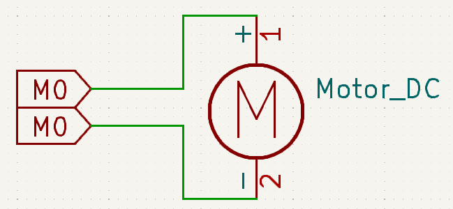

以下の回路図は、モーターを制御するために必要な接続を示しています。
../_images/1.3.1_sch.png

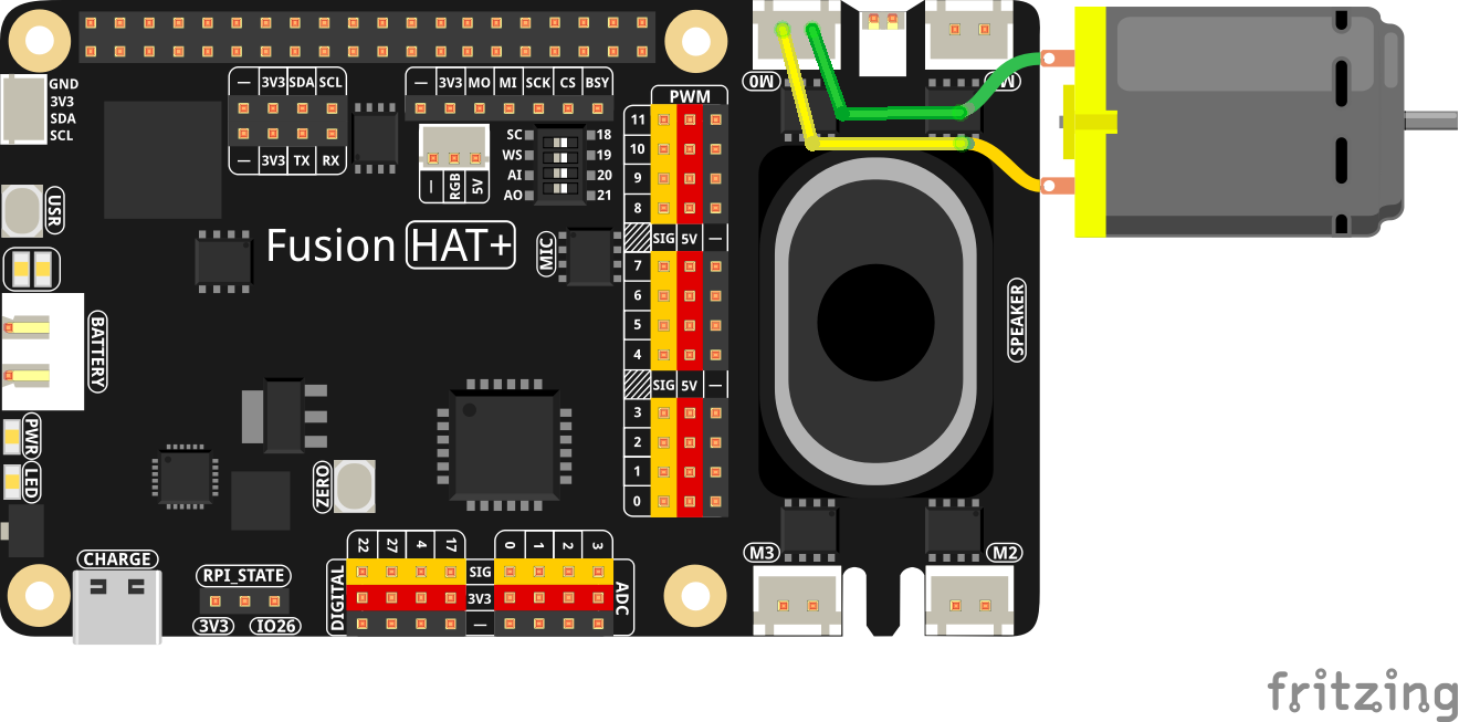

配線図
../_images/1.3.1_bb.png
