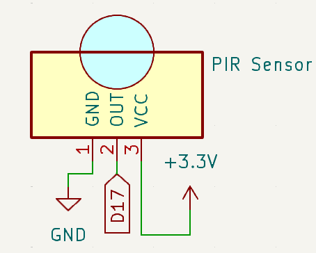

以下は、このプロジェクトの回路図です。
../_images/2.2.6_sch.png
