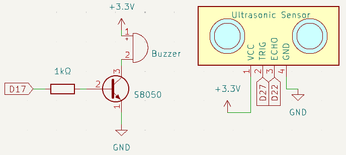

../_images/4.1.6_sch.png

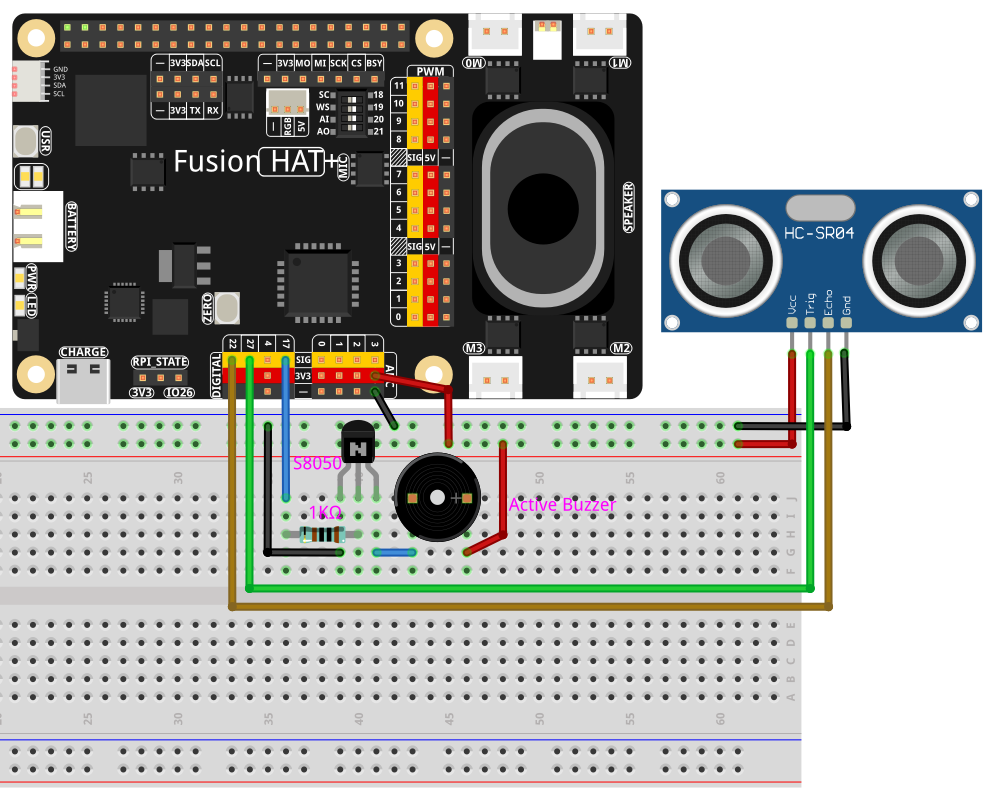

配線図
以下の配線図に従ってシステムを組み立ててください。
../_images/4.1.6_bb.png

  1. 距離が測定されない:
    • 原因: 配線ミス、またはセンサーの故障。
    • 対処方法:
      • 超音波センサーの echo ピンと trigger ピンが、それぞれ GPIO22 と GPIO27 に接続されていることを確認してください。
      • センサー単体でテストし、正常に動作することを確認してください。
  2. ブザーが鳴らない:
    • 原因: ブザーが接続されていない、または故障している。
    • 対処方法:
      • ブザーが GPIO17 と GND に正しく接続されていることを確認してください。
      • 次のコードでブザーを手動テストしてください。
        buzzer.on()
        time.sleep(1)
        buzzer.off()
