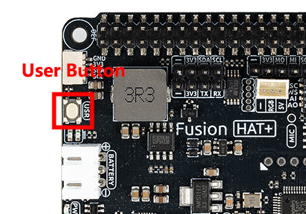

  5. スクリプトの起動後、 Fusion HAT+ のUSRボタン を押して録画を操作します。
    ../_images/3.1_user_button1.png
    • 1回目の押下 → ライブプレビュー付きで録画開始
    • 2回目の押下 → 録画停止

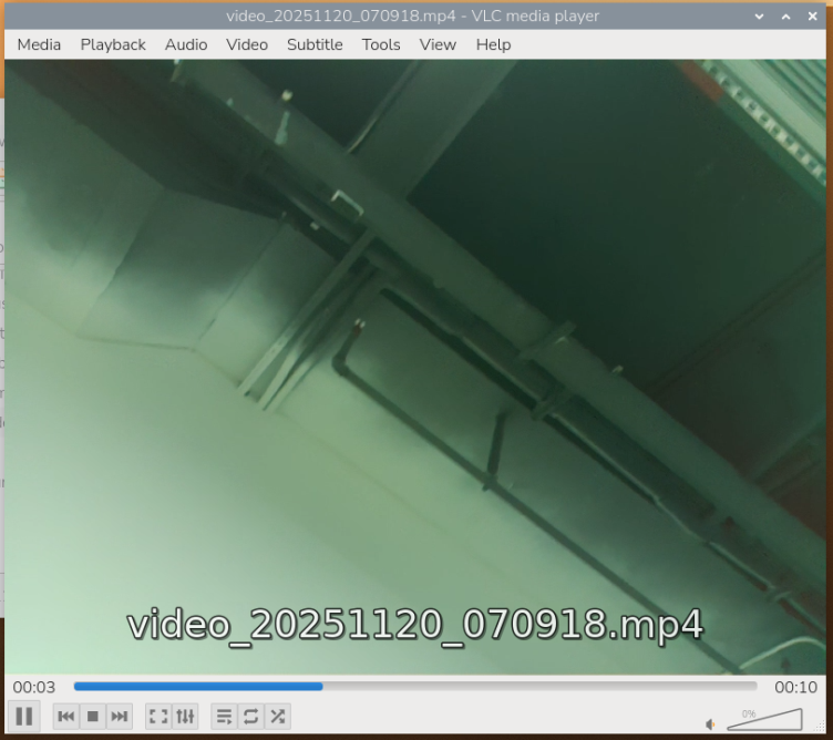

    • 動画は ~/Videos ディレクトリに、次のような名前で保存されます。 video_20250101_153045.mp4
    • プログラムを終了するには、ターミナルで Ctrl+C を押します。
    ../_images/3.2_record_video.png
QTプレビューを使用するにはデスクトップ環境が必要です。 たとえばSSH経由などでプレビューを開始できない場合でも、 カメラは通常どおり動画を記録して保存できます。
