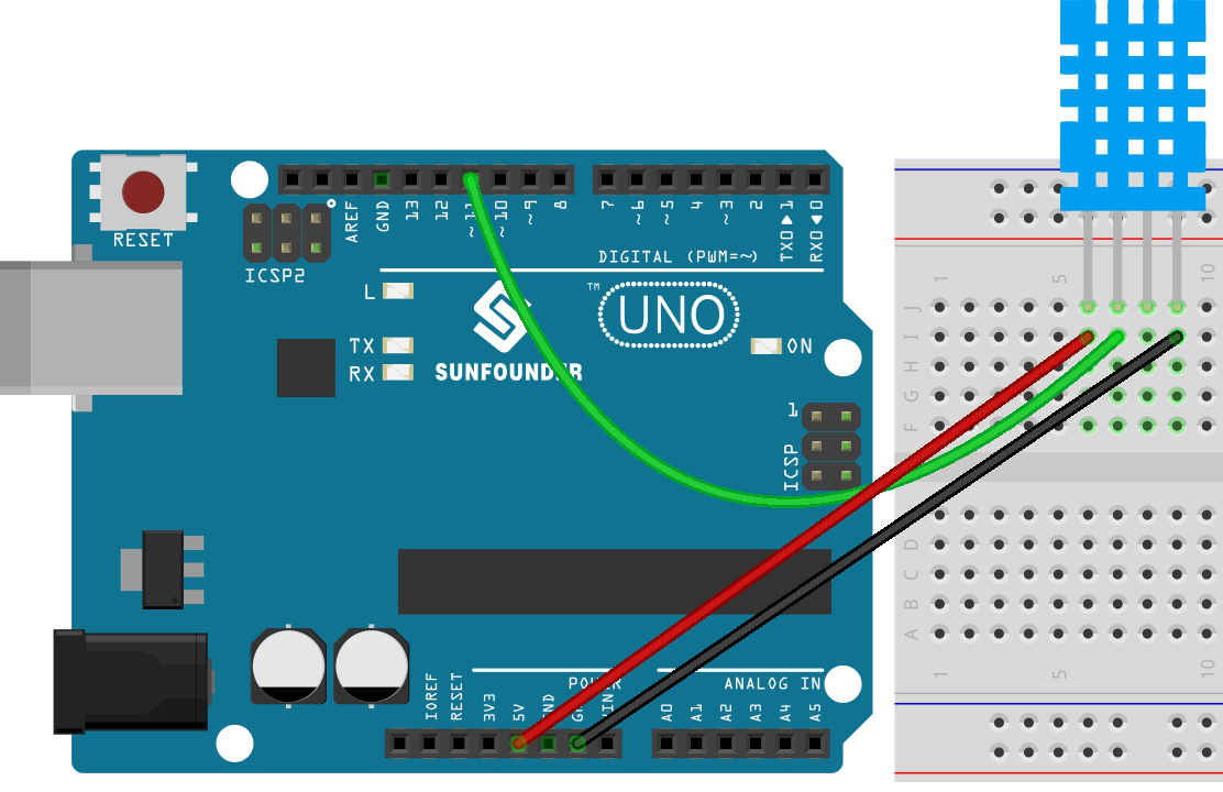

Collegamenti
../_images/dht11_bb.jpg

Dopo aver caricato correttamente il codice, vedrai il Monitor Seriale stampare continuamente la temperatura e l’umidità, e man mano che il programma si stabilizza, questi due valori diventeranno sempre più accurati.
