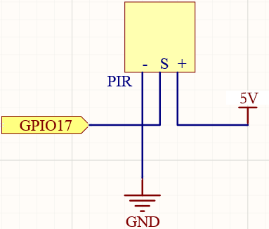

Schéma de Câblage
Nom T-Board
Physique
wiringPi
GPIO17
Pin 11
0
17
../_images/4.1.4_automatic_capture_schematic.png

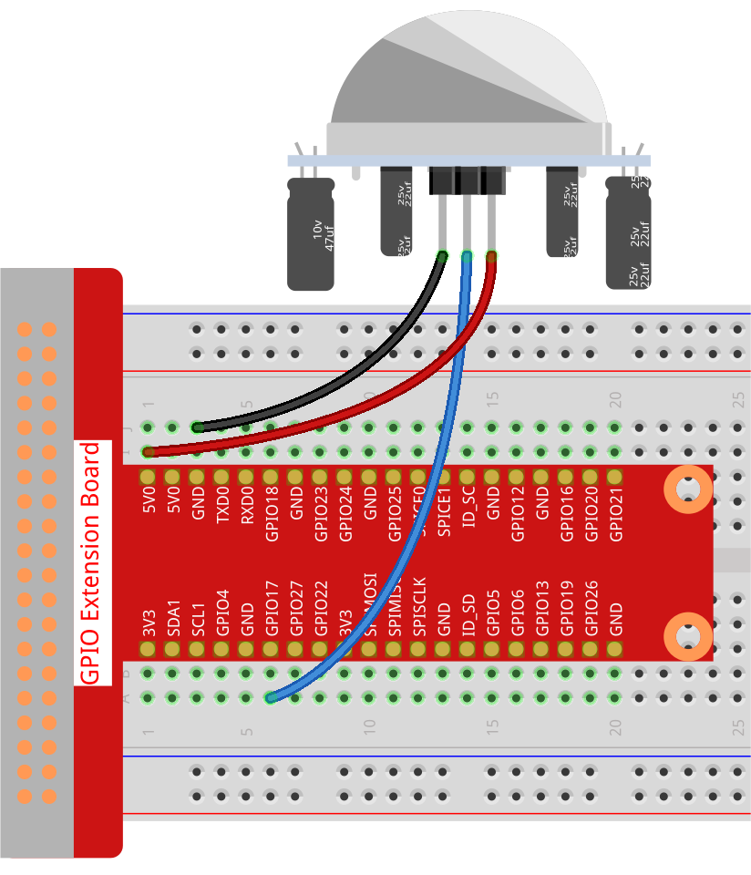

Procédures Expérimentales
Avant de commencer ce projet, assurez-vous d’avoir complété 3.1.1 Module Photographique.
../_images/4.1.4_automatic_capture_circuit.png

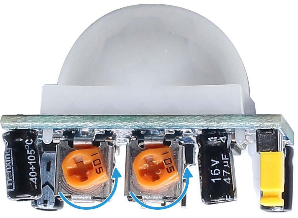

Il y a deux potentiomètres sur le module PIR : l’un pour ajuster la sensibilité et l’autre pour ajuster la distance de détection. Pour que le module PIR fonctionne mieux, vous devez tourner les deux dans le sens inverse des aiguilles d’une montre jusqu’à la fin.
