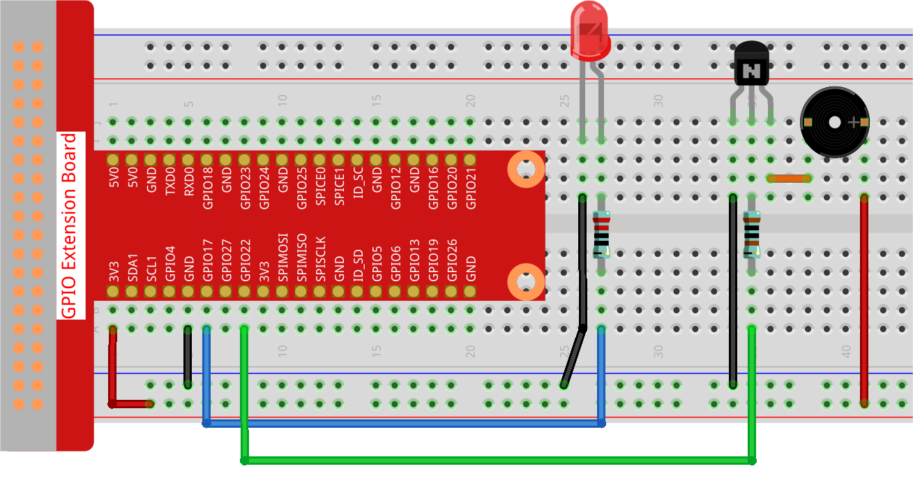

../_images/4.1.16_morse_code_generator_schematic.png
Procédures expérimentales
Étape 1 : Construire le circuit. (Attention aux pôles du buzzer : celui avec l’étiquette + est le pôle positif et l’autre est le négatif.)
../_images/4.1.16_morse_code_generator_circuit.png
