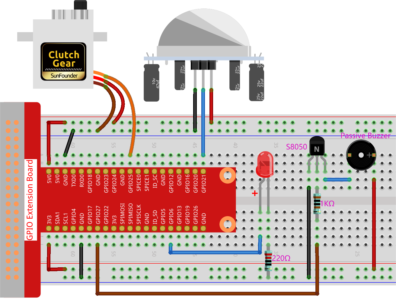

Dans ce projet, nous utiliserons un capteur PIR pour détecter le mouvement des piétons et utiliserons des servos, une LED et un buzzer pour simuler le fonctionnement de la porte automatique d’un magasin de proximité. Lorsque le piéton apparaît dans la zone de détection du PIR, la lumière indicatrice s’allume, la porte s’ouvre et le buzzer joue une sonnerie d’ouverture.

Procédures Expérimentales
../_images/4.1.8_welcome_circuit.png

Après l’exécution du code, si le capteur PIR détecte le passage de quelqu’un, la porte s’ouvrira automatiquement (simulée par le servo), allumera l’indicateur et jouera la musique de la sonnette. Après que la musique de la sonnette soit jouée, le système fermera automatiquement la porte et éteindra la lumière indicatrice, en attendant que quelqu’un passe à nouveau.
Il y a deux potentiomètres sur le module PIR : l’un pour ajuster la sensibilité et l’autre pour régler la distance de détection. Pour que le module PIR fonctionne mieux, vous devez les tourner tous les deux à fond dans le sens antihoraire.
