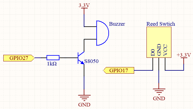

Schéma
Nom T-Board
Physique
wiringPi
GPIO17
Pin 11
0
17
GPIO27
Pin 13
27
../_images/4.1.6_magneticalarmsystem_schematic.png

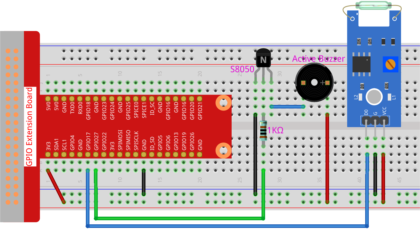

Procédures Expérimentales
../_images/4.1.6_magneticalarmsystem_circuit.png
