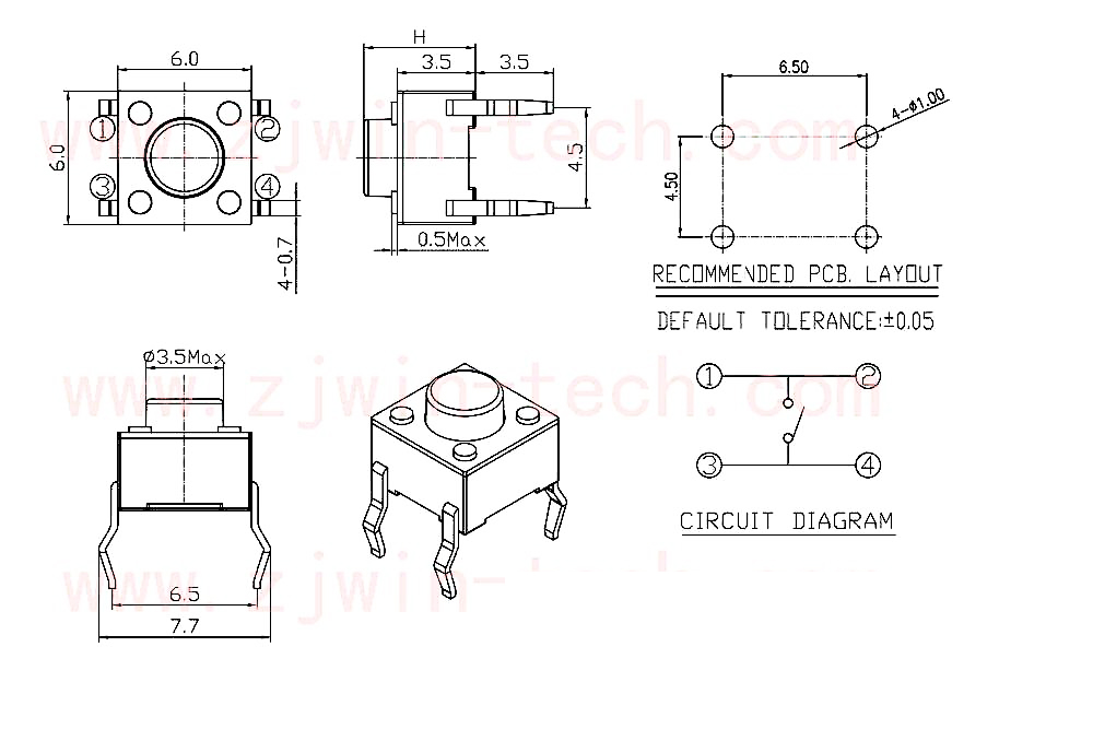

ボタンは、電子機器を制御するために一般的に使用される部品で、通常は回路を開閉するスイッチとして機能します。ボタンにはさまざまなサイズと形状がありますが、ここで使用されているのは6mmのミニプッシュボタンで、下記の画像に示されています。
このボタンでは、ピン1がピン2に内部接続されており、ピン3がピン4に接続されています。回路を完成させるためには、ピン1またはピン2をピン3またはピン4のいずれかに接続するだけです。
以下は、ボタンの内部構造です。右側に示された記号は、回路図でボタンを表すために通常使用されます。
img_button_symbol
ピン1がピン2に接続され、ピン3がピン4に接続されているため、ボタンが押されると4つのピンが接続され、回路が閉じます。
