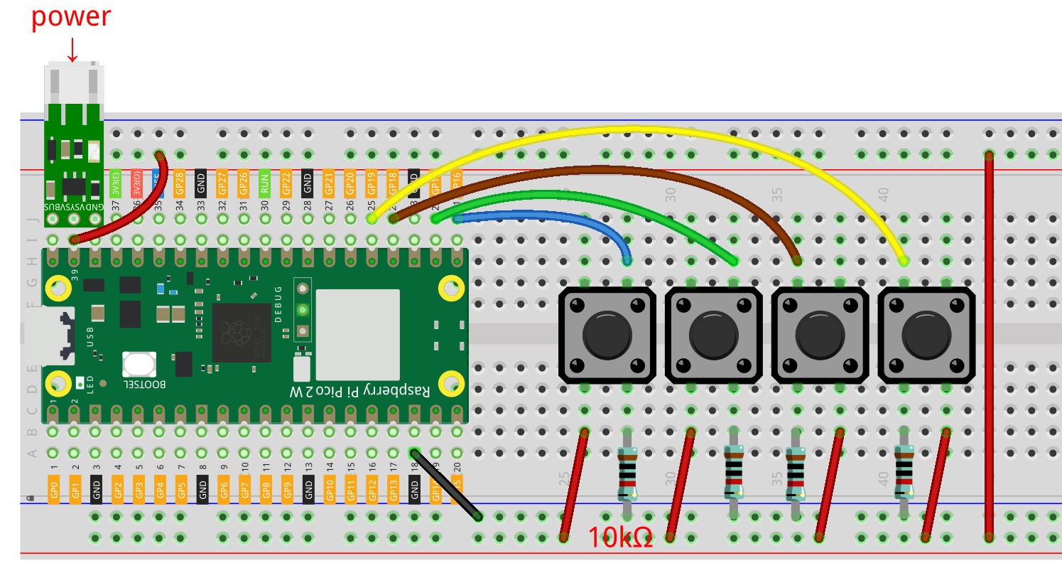

2. 回路を組み立てる
警告
Li-po充電モジュールが図のように接続されていることを確認してください。そうしないと、短絡が原因でバッテリーや回路が損傷する可能性があります。
../../_images/5.mqtt_pub.png

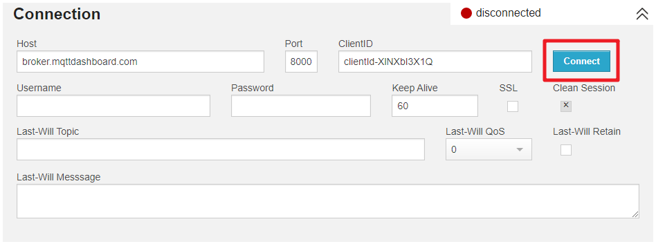

3. HiveMQにアクセスする
HiveMQは、IoTデバイスへの迅速で効率的、かつ信頼性の高いデータ転送を可能にするMQTTブローカーおよびクライアントベースのメッセージングプラットフォームです。
  1. HiveMQ Web Client をブラウザで開きます。
  2. クライアントがデフォルトの公開プロキシに接続します。
    ../../_images/mqtt-1.png
  3. Add New Topic Subscription をクリックします。
    ../../_images/mqtt-2.png
  4. 購読したいトピックを入力し、 Subscribe をクリックします。ここで設定するトピックは、他のユーザーからのメッセージを避けるため、個別に設定し、大文字小文字の違いに注意してください。
    ../../_images/mqtt-3.png

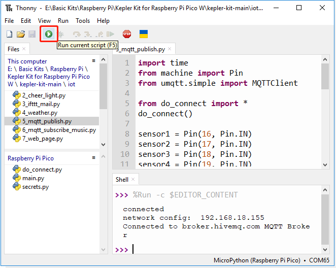

5. スクリプトを実行する
  1. pico-2w-kit-main/micropython/iot のパスにある 8.5_mqtt_publish.py ファイルを開きます。
  2. 現在のスクリプトを実行 ボタンをクリックするか、F5を押して実行します。
    ../../_images/5_calling_system2.png
  3. 再度 HiveMQ Web Client に戻り、ブレッドボードのボタンの1つを押すと、HiveMQのメッセージプロンプトに表示されるのが確認できます。
    ../../_images/mqtt-4.png
