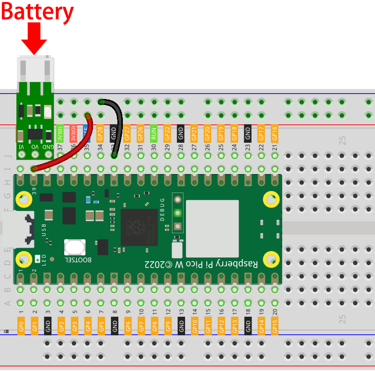

このLi-Po充電モジュールは、Raspberry Pi Pico、Pico H、Pico W、Pico 2 W専用に設計されています。使用するには、下記のようにモジュールとPicoをブレッドボードに挿入し、Li-Poバッテリーをモジュールに接続するだけで準備完了です。
Pico 2 WがUSBケーブルを介してコンピューターまたは電源ソケットに接続されている場合、Li-Po充電モジュールのインジケーターライトが点灯し、バッテリーが充電中であることを示します。USBケーブルが切断されると、Pico 2 Wは自動的にバッテリー電源に切り替わり、プロジェクトをシームレスに続行できます。
性能の低い一部のコンピューターでは、この充電モジュールが取り付けられたPico 2 Wをコンピューターに接続すると、コンピューターがPico 2 Wを認識しない場合があります。
その理由は、接続後にバッテリーを充電しながらUSBポートの電圧が下がり、Pico 2 Wの電源が不足してコンピューターに認識されなくなるからです。
この場合、Li-Po充電モジュールを抜いてからPico 2 Wを再度接続する必要があります。
lipo_wire
