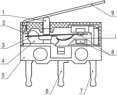

マイクロスイッチの構造は非常にシンプルです。スイッチの主要な部分は以下の通りです:
img_micro_switch2
  • 1.プランジャー(アクチュエーター)
  • 2.カバー
  • 3.動く部品
  • 4.サポート
  • 5.ケース
  • 6.NO端子:通常開
  • 7.NC端子:通常閉
  • 8.接点
  • 9.動作アーム

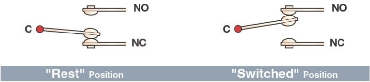

マイクロスイッチが物体と物理的に接触すると、その接点の位置が変わります。基本的な動作原理は次のとおりです。
プランジャーが解放された状態、または休止状態にあるとき。
  • 通常閉回路は電流を通すことができます。
  • 通常開回路は電気的に絶縁されています。
プランジャーが押されたり、切り替えられたりするとき。
  • 通常閉回路は開かれます。
  • 通常開回路は閉じます。
