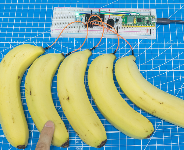

La conductividad eléctrica se encuentra en muchos objetos metálicos, así como en el cuerpo humano y en las frutas. Podemos aprovechar esta propiedad para crear un proyecto divertido: un piano de frutas. Es decir, convertimos frutas en teclas de un teclado que pueden tocar música simplemente al tocarlas.

Para convertir la fruta en una tecla de piano, necesitas conectar los electrodos del MPR121 a la fruta (por ejemplo, a la cáscara de un plátano).
Al inicio, el MPR121 se inicializa y cada electrodo recibe un valor basado en la carga actual. Cuando un conductor (como el cuerpo humano) toca un electrodo, la carga cambia y se reequilibra. Como resultado, el valor del electrodo se diferencia de su valor inicial, indicando a la placa de control que ha sido tocado. Durante este proceso, asegúrate de que el cableado de cada electrodo esté estable para mantener la carga equilibrada al iniciar.

No toques la fruta antes de que el programa se ejecute para evitar obtener una referencia incorrecta durante la inicialización. Una vez que el programa esté en ejecución, toca la fruta suavemente, el buzzer emitirá el tono correspondiente y el LED RGB parpadeará aleatoriamente.
