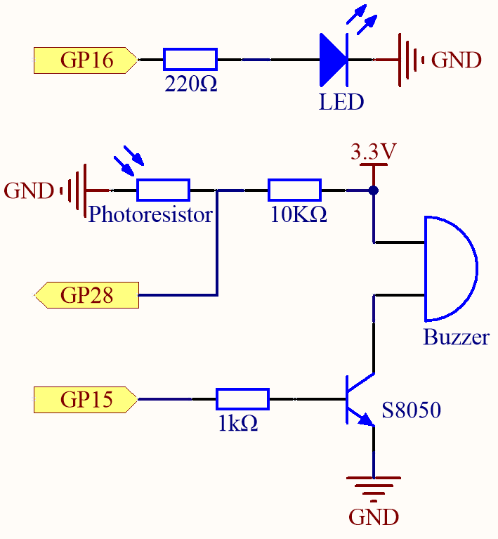

Esquema
sch_light_theremin
Antes de comenzar el proyecto, mueve tu mano arriba y abajo sobre la fotorresistencia para calibrar el rango de intensidad de luz. El LED conectado en GP16 indica el tiempo de calibración: se encenderá al inicio y se apagará al finalizar.
Cuando GP15 emite un nivel alto, el S8050 (transistor NPN) conduce y el zumbador pasivo comienza a sonar.
Cuando la luz es más intensa, el valor de GP28 es menor; y viceversa, cuando la luz es más tenue, el valor es mayor. Mediante programación, el valor de la fotorresistencia afecta la frecuencia del zumbador pasivo, creando un dispositivo fotosensible.

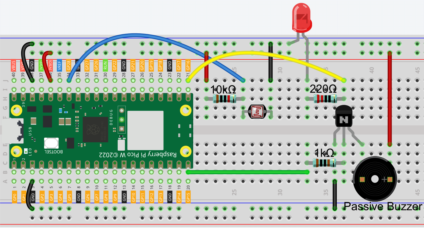

Conexiones
wiring_light_theremin

Tan pronto como el programa se ejecute, el LED se encenderá, y tendremos cinco segundos para calibrar el rango de detección de la fotorresistencia.
Esto se debe a que los entornos de luz pueden variar (por ejemplo, la intensidad de luz al mediodía y al anochecer), así como la altura de la mano sobre la fotorresistencia. Necesitas establecer la altura máxima y mínima de tu mano desde la fotorresistencia, que también es la altura a la que “tocas” el instrumento.
Después de cinco segundos, el LED se apagará, y podremos mover la mano sobre la fotorresistencia y tocar.
