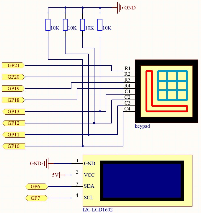

Esquema
sch_guess_number
Este circuito está basado en 4.2 Teclado 4x4 con la adición de un LCD I2C 1602 para mostrar los números ingresados.
Conexión
wiring_game_guess_number
Para facilitar la conexión, en el diagrama anterior, la fila de columnas del teclado matricial y las resistencias de 10K están conectadas a los mismos agujeros donde están ubicados G10 ~ G13.

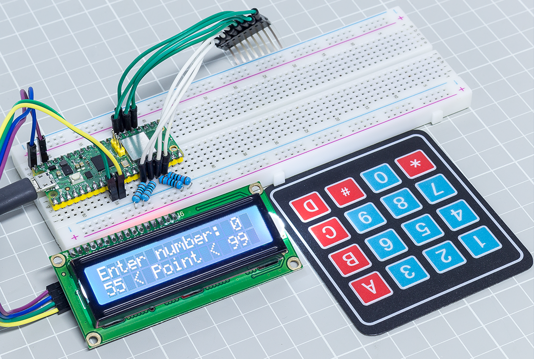

  • Después de ejecutar el código, presiona A para iniciar el juego. Se genera un número aleatorio como punto pero no se muestra en el LCD, y tu objetivo es adivinarlo.
  • El número que ingresas aparece al final de la primera línea hasta que se realiza la verificación final (presiona D para iniciar la comparación).
  • El rango del número punto se muestra en la segunda línea. Debes ingresar un número dentro del rango indicado.
  • Si adivinas correctamente el número, aparecerá GAME OVER!.
Si el código y las conexiones son correctos, pero el LCD aún no muestra contenido, ajusta el potenciómetro en la parte posterior para aumentar el contraste.
