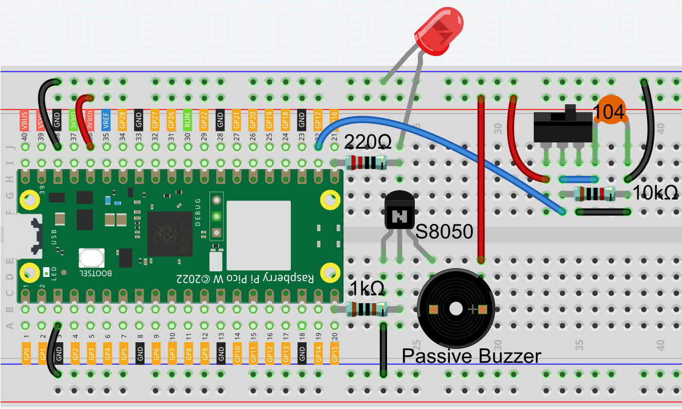

Conexión
wiring_alarm_siren_lamp

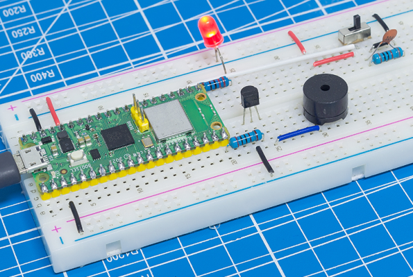

Al ejecutar el programa, desliza el interruptor hacia la izquierda (o hacia la derecha, según tu configuración) y el zumbador emitirá un tono progresivo de advertencia mientras el LED cambia su brillo; mueve el interruptor a la posición opuesta y el zumbador y el LED se detendrán.
