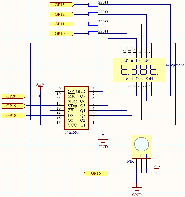

Esquema
sch_passager_counter
  • Este circuito se basa en el 5.3 Contador de Tiempo con la adición de un módulo PIR.
  • El PIR enviará una señal alta de aproximadamente 2.8 segundos cuando alguien pase frente a él.
  • El módulo PIR tiene dos potenciómetros: uno ajusta la sensibilidad y el otro la distancia de detección. Para mejorar el rendimiento del módulo PIR, ajusta ambos potenciómetros completamente en sentido antihorario.

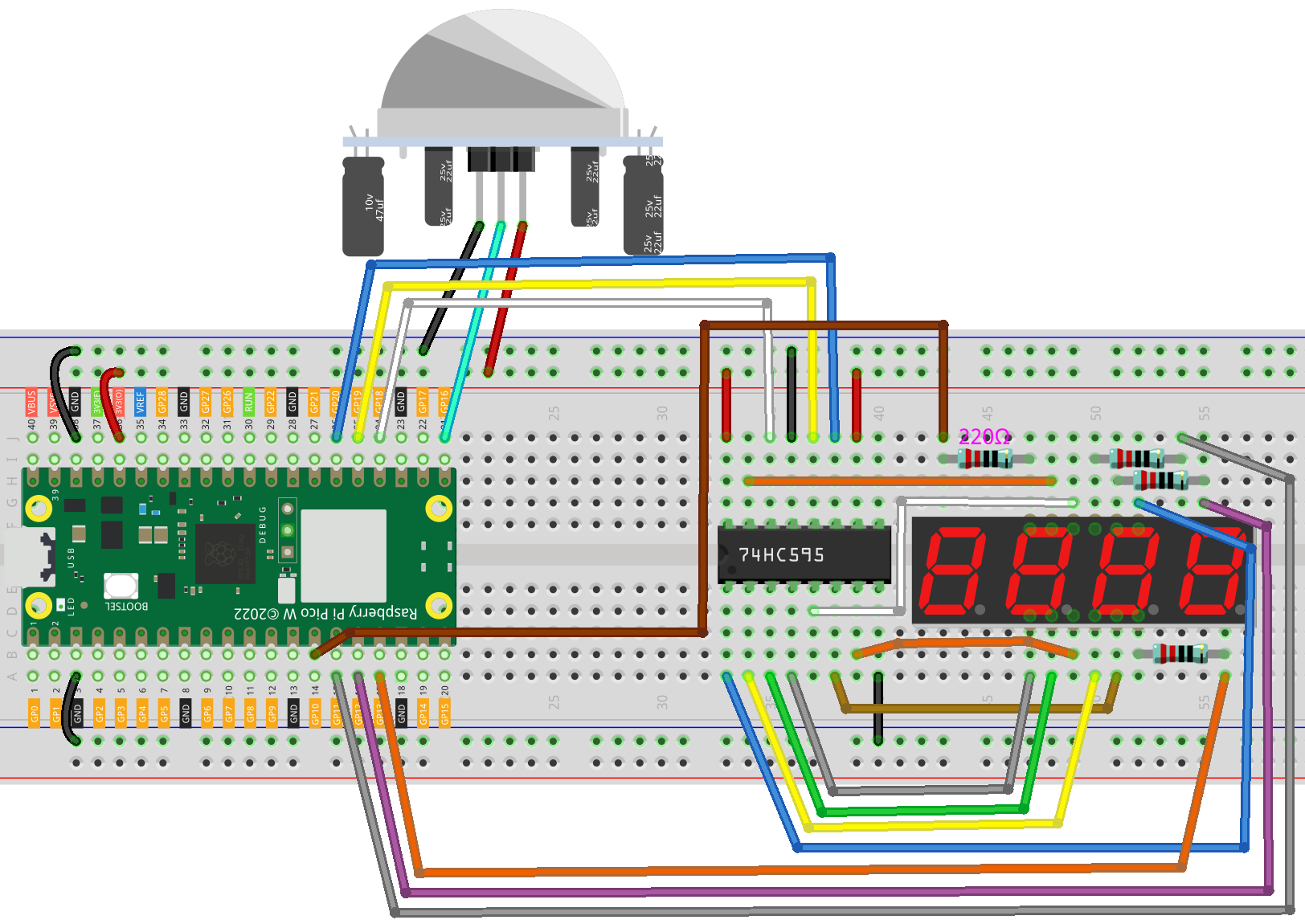

Conexiones
wiring_passager_counter
  • Abre el archivo 7.4_passenger_counter.py en la ruta de kepler-kit-main/micropython o copia este código en Thonny, luego haz clic en «Run Current Script» o simplemente presiona F5 para ejecutarlo.

Cuando se ejecuta el código, el número en la pantalla de 4 dígitos de 7 segmentos aumentará en uno cada vez que alguien pase frente al módulo PIR.
