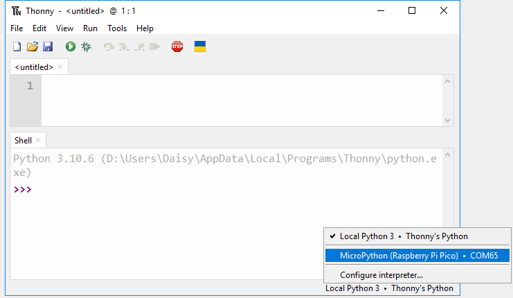

  2. Abre Thonny IDE, conecta el Pico a tu computadora con un cable micro USB y haz clic en el intérprete «MicroPython (Raspberry Pi Pico).COMXX» en la esquina inferior derecha.
    ../../_images/sec_inter1.png

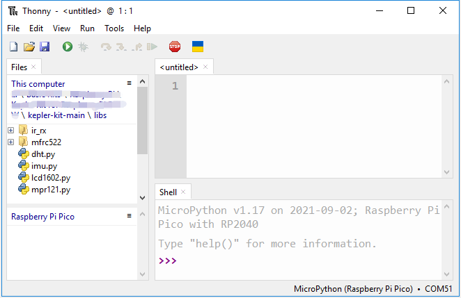

  3. En la barra de navegación superior, haz clic en View -> Files.
    ../../_images/th_files1.png
  4. Cambia la ruta a la carpeta donde descargaste el code package anteriormente, y luego ve a la carpeta kepler-kit-main/libs.
    ../../_images/th_path1.png

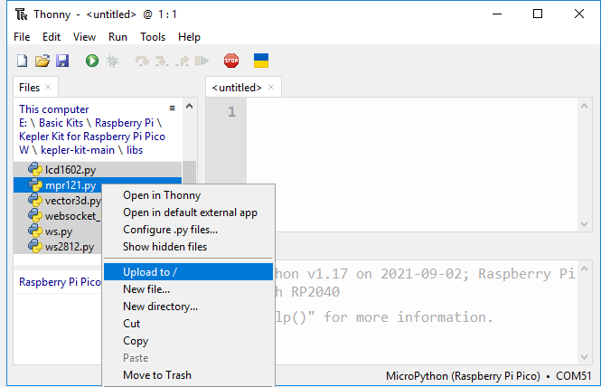

  5. Selecciona todos los archivos o carpetas en la carpeta libs/, haz clic derecho y selecciona Upload to, esto tomará un momento.
    ../../_images/th_upload1.png

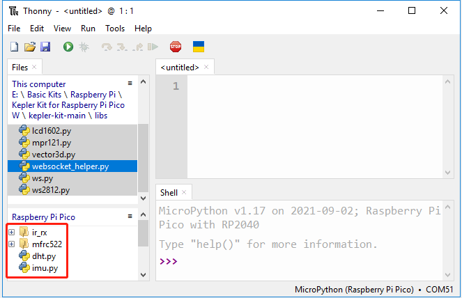

  6. Ahora verás los archivos que acabas de cargar dentro de la unidad Raspberry Pi Pico.
    ../../_images/th_done1.png
