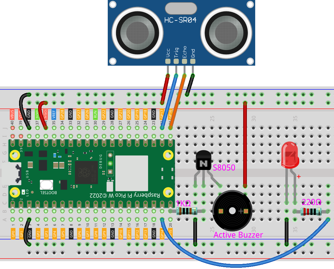

Diagrama
sch_reversing_aid
Conexiones
wiring_reversing_aid

  • Al ejecutar el programa, el sensor ultrasónico leerá continuamente la distancia al obstáculo frente a él, y podrás ver el valor exacto de la distancia en el shell.
  • El LED y el zumbador cambiarán la frecuencia de parpadeo y pitido según el valor de la distancia, indicando así la cercanía del obstáculo.
