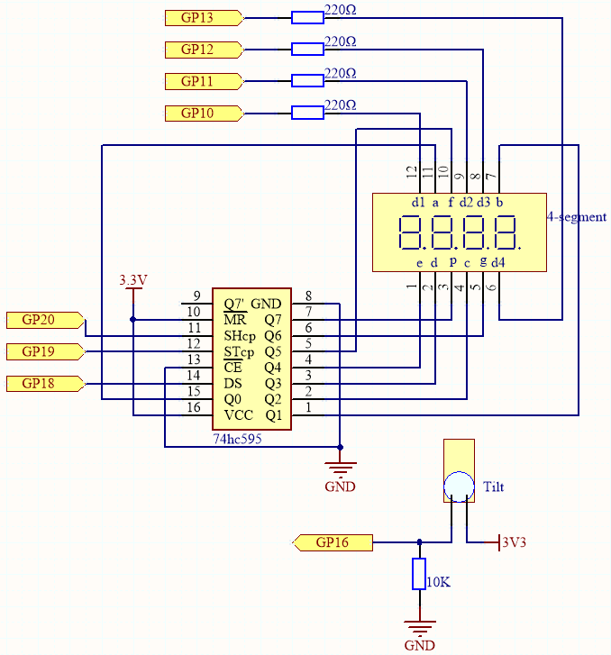

Esquema
sch_10_second
  • Este circuito se basa en 5.3 Contador de Tiempo con la adición de un interruptor de inclinación.
  • GP16 es alto cuando el interruptor de inclinación está en posición vertical; bajo cuando está inclinado.
Conexión
wiring_game_10_second
  • Abre el archivo 7.5_game_10_second.py en la ruta kepler-kit-main/micropython o copia este código en Thonny, luego haz clic en «Run Current Script» o simplemente presiona F5 para ejecutarlo.
