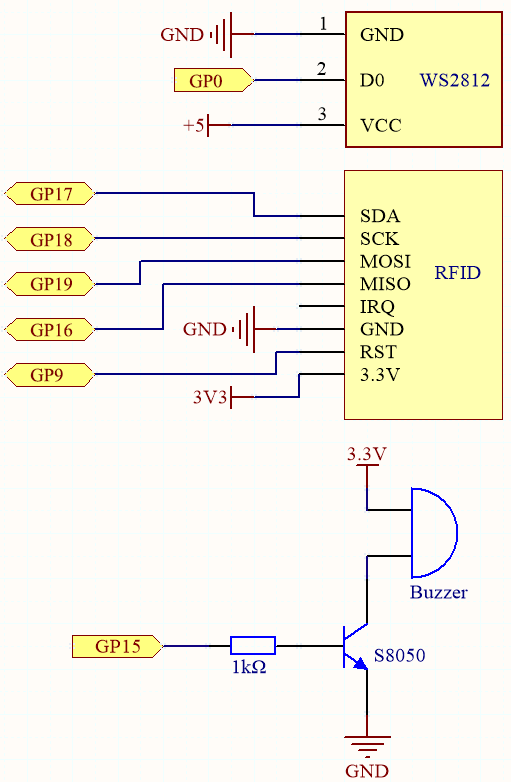

Diagrama
sch_music_player
Conexiones
wiring_rfid_music_player

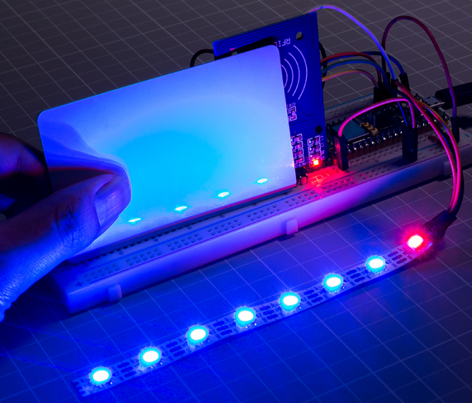

    read()
  4. Al acercar la tarjeta (o llave) al módulo MFRC522 nuevamente, el zumbador reproducirá la música almacenada en la tarjeta (o llave), y la tira RGB se iluminará en un color aleatorio.
