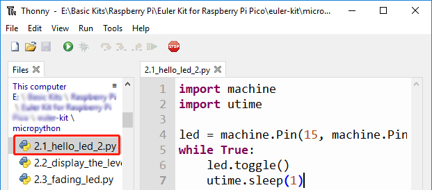

  1. Abrir código.
    Por ejemplo, 2.1_hello_led.py.
    Si haces doble clic sobre él, se abrirá una nueva ventana a la derecha. Puedes abrir más de un código al mismo tiempo.
    open_code

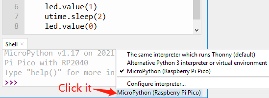

  2. Selecciona el intérprete correcto
    Usa un cable micro USB para conectar el Pico W a tu computadora y selecciona el intérprete «MicroPython (Raspberry Pi Pico)».
    sec_inter

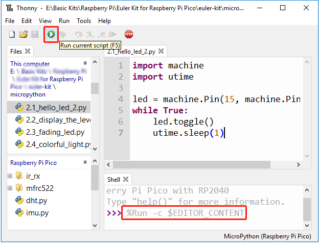

  3. Ejecuta el código
    Para ejecutar el script, haz clic en el botón Run current script o presiona F5.
    run_it
    Si el código contiene alguna información que deba imprimirse, aparecerá en el Shell; de lo contrario, solo aparecerá la siguiente información.
    Haz clic en View -> Edit para abrir la ventana Shell si no aparece en tu Thonny.
    MicroPython vx.xx on xxxx-xx-xx; Raspberry Pi Pico W  With RP2040
    Type "help()" for more information.
    >>> %Run -c $EDITOR_CONTENT
    • La primera línea muestra la versión de MicroPython, la fecha y la información de tu dispositivo.
    • La segunda línea te indica que ingreses «help()» para obtener ayuda.
    • La tercera línea es un comando de Thonny que le indica al intérprete de MicroPython en tu Pico W que ejecute el contenido del área de scripts - «EDITOR_CONTENT».
    • Si aparece algún mensaje después de la tercera línea, generalmente es un mensaje que le pediste a MicroPython que imprimiera o un mensaje de error en el código.

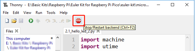

  4. Detener la ejecución
    stop_it
    Para detener el código en ejecución, haz clic en el botón Stop/Restart backend. El comando %RUN -c $EDITOR_CONTENT desaparecerá después de detenerse.

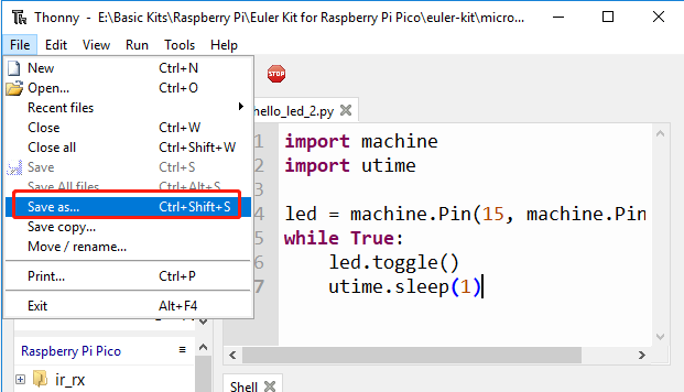

  5. Guardar o guardar como
    Puedes guardar los cambios realizados en el ejemplo abierto presionando Ctrl+S o haciendo clic en el botón Save en Thonny.
    El código se puede guardar como un archivo separado en la Raspberry Pi Pico W haciendo clic en File -> Save As.
    save_as

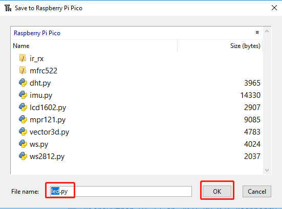

    Selecciona Raspberry Pi Pico.
    sec_pico
    Luego haz clic en OK después de ingresar el nombre del archivo y la extensión .py. En la unidad Raspberry Pi Pico W, verás tu archivo guardado.
    sec_name
    Independientemente del nombre que le des a tu código, es mejor describir el tipo de código en lugar de usar un nombre sin sentido como abc.py. Cuando guardas el código como main.py, se ejecutará automáticamente al encender el dispositivo.

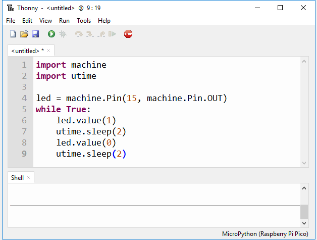

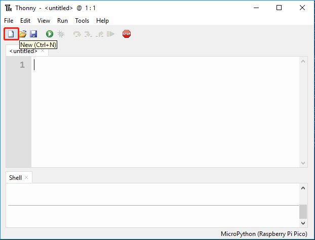

  1. Crear un nuevo archivo
    Abre Thonny IDE y haz clic en el botón New para crear un nuevo archivo en blanco.
    new_file
  2. Copia el código
    Copia el código del proyecto en el IDE de Thonny.
    copy_file
  3. Selecciona el intérprete correcto
    Conecta el Pico W a tu computadora con un cable micro USB y selecciona el intérprete «MicroPython (Raspberry Pi Pico)» en la esquina inferior derecha.
    sec_inter

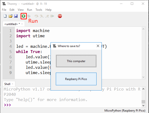

  4. Ejecuta y guarda el código
    Haz clic en Run Current Script o simplemente presiona F5 para ejecutarlo. Si tu código no ha sido guardado, aparecerá una ventana preguntando si deseas guardarlo en Esta computadora o Raspberry Pi Pico.
    where_save
    Thonny guarda tu programa en la Raspberry Pi Pico W cuando se lo indicas, por lo que si desconectas el Pico W y lo conectas a otra computadora, tu programa permanecerá intacto.
