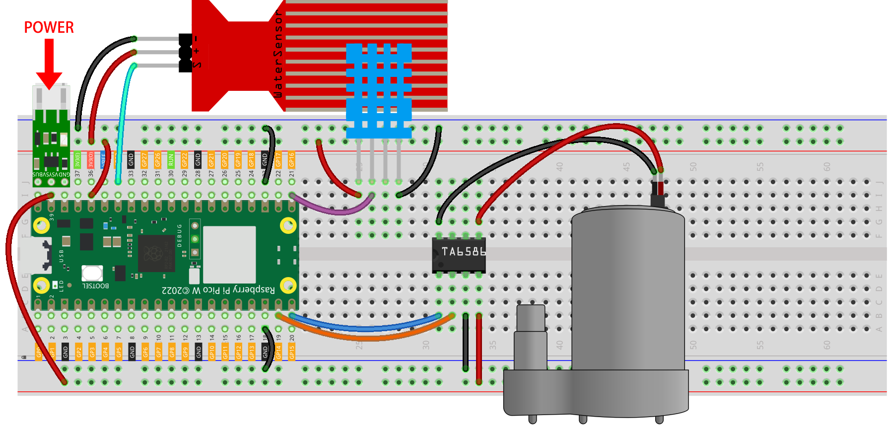

  1. Construye el circuito.
    ../../_images/10.sc_2_bb.png

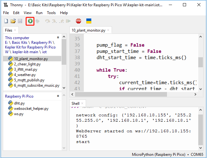

  3. Abre el archivo 10_plant_monitor.py en la ruta kepler-kit-main/iot. Haz clic en el botón Ejecutar script actual o presiona F5 para ejecutarlo. Una vez conectado, verás la IP de Pico W.
    ../../_images/10_plant_monitor.png
  4. Al regresar a la APP de SunFounder, haz clic en Ejecutar después de conectar el Pico W. En la APP podrás ver la temperatura y humedad del ambiente, así como el nivel de agua de la planta en maceta. Puedes hacer clic en el botón para regar la planta durante cinco segundos si consideras que necesita agua.
  5. Si deseas que este script se inicie automáticamente al encenderse, puedes guardarlo en el Raspberry Pi Pico W como main.py.
