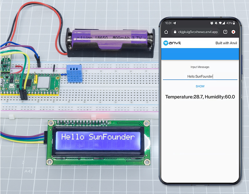

8. Construir una Web APP con @Anvil
Escribiremos un proyecto para permitir la comunicación bidireccional entre la Raspberry Pi Pico W y los servidores de Anvil. La temperatura y humedad transmitidas desde la Pico W se mostrarán en tiempo real en Anvil. Además, podrás ingresar mensajes en Anvil para que se muestren en el I2C LCD1602 de la Pico W.

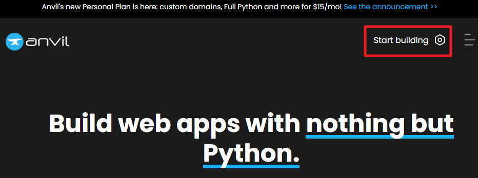

  1. Ve a Anvil website y haz clic en Start building.
    ../../_images/anvil-1.png

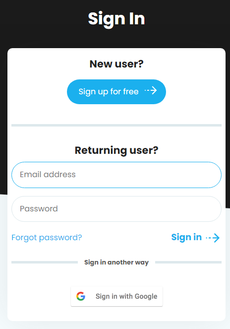

  2. Inicia sesión o regístrate.
    ../../_images/anvil-2.png

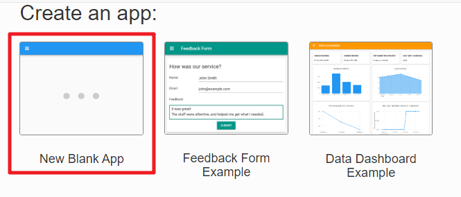

  3. Crea una New Blank App.
    ../../_images/anvil-3.png

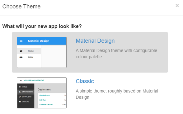

  4. Selecciona el Material Design Theme.
    ../../_images/anvil-4.png

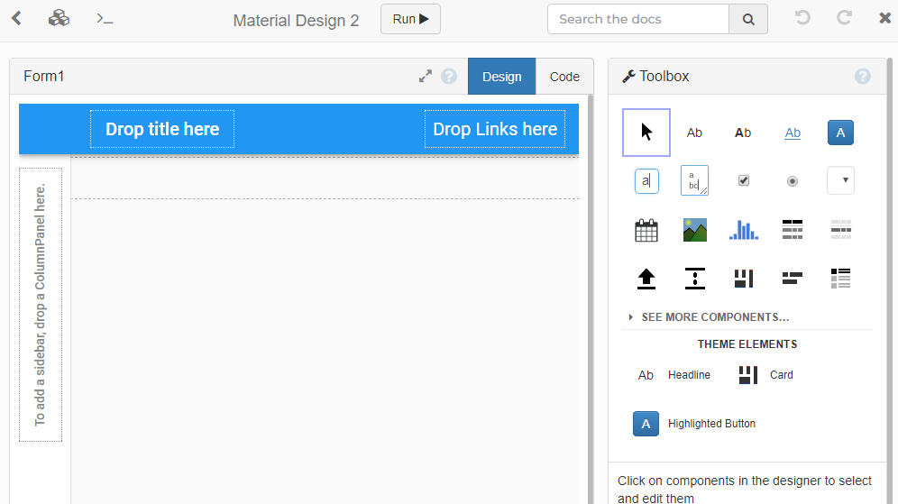

  5. Ahora estás en la página de edición de la aplicación.
    ../../_images/anvil-5.png

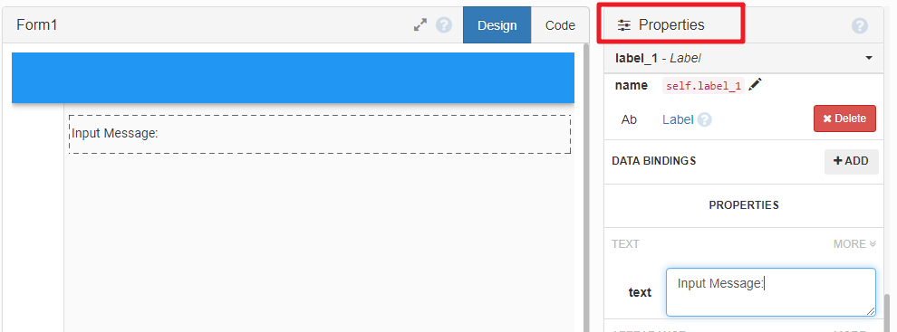

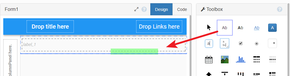

  6. Desde la Caja de Herramientas (Toolbox), arrastra una herramienta Label y colócala en Drop title here.
    ../../_images/anvil-6.png
  7. Puedes llenar el texto de la etiqueta en el campo text dentro del menú Properties.
    ../../_images/anvil-7.png

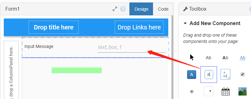

  8. De la misma forma, arrastra un TextBox a la derecha.
    ../../_images/anvil-17.png

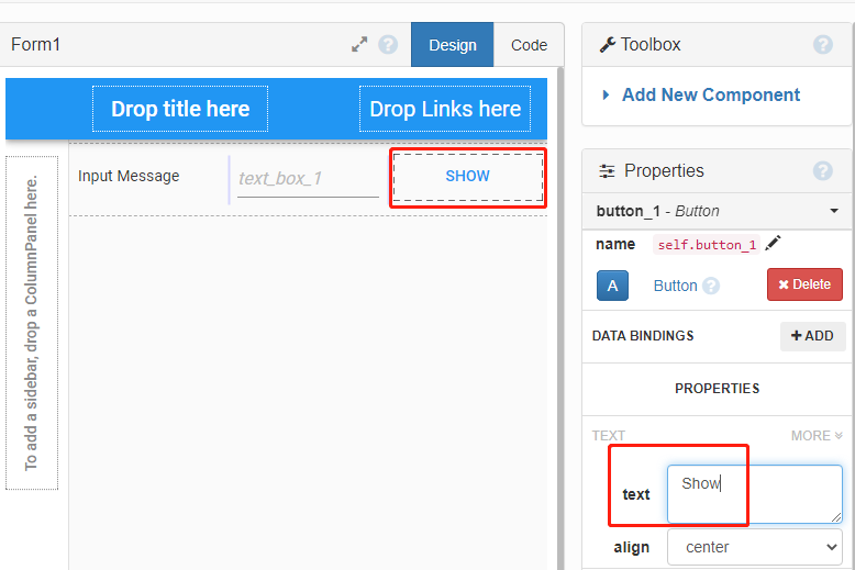

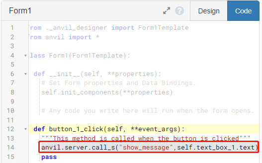

  9. Arrastra un button hacia la derecha y modifica el campo text. Este botón se utilizará para «enviar» un mensaje al Raspberry Pi Pico W.
    ../../_images/anvil-14.png
  10. Después de hacer doble clic en el botón SHOW, el formulario cambiará de la página de diseño a la página de código y resaltará el código del button. Debes introducir el siguiente código, que se usará para llamar a una función dentro del servidor (en este caso, el Pico W).
    anvil.server.call_s("show_message",self.text_box_1.text)
    • show_message es la función que se definirá cuando se programe el Pico W.
    • self.text_box_1.text es el mensaje que introduces en el cuadro de texto, el cual se enviará como argumento a show_message().
    ../../_images/anvil-15.png

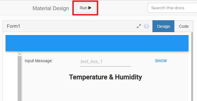

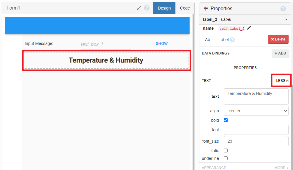

  11. Regresa a la página de diseño, arrastra otra etiqueta y colócala debajo de los elementos anteriores. Esta etiqueta mostrará los datos del sensor DHT11 provenientes del Pico W.
    ../../_images/anvil-9.png

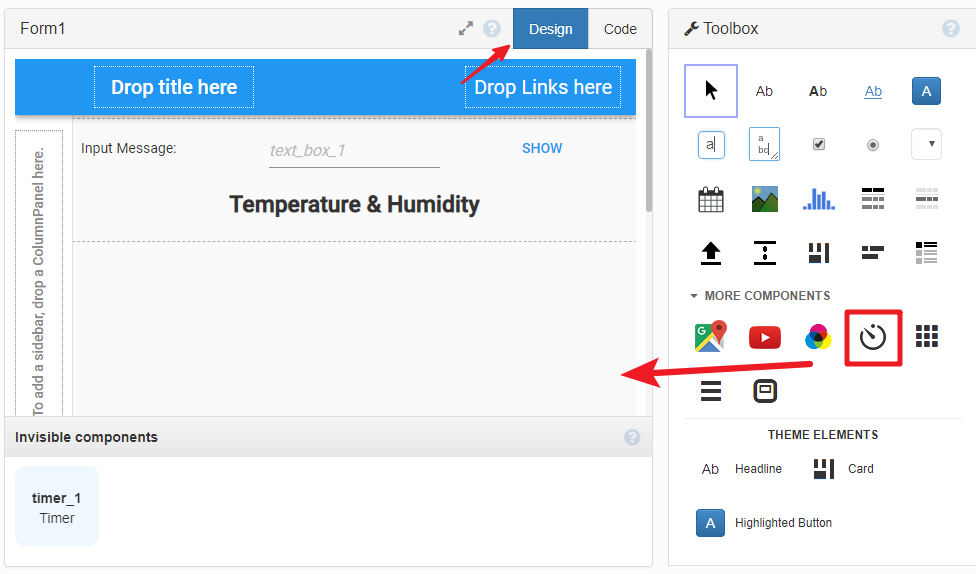

  12. En la Toolbox, haz clic en More Components y arrastra el Timer al formulario.
    ../../_images/anvil-12.png

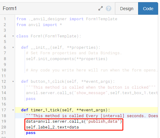

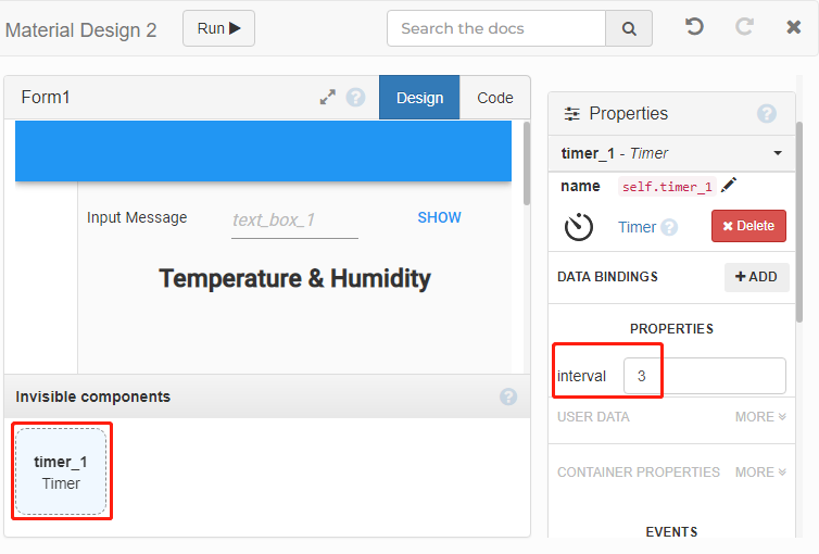

  13. Usando las Properties, ajusta el temporizador a un intervalo de 3 segundos. Este tiempo se utilizará para actualizar la pantalla con los datos del sensor.
    ../../_images/anvil-18.png
  14. Haz doble clic en la herramienta Timer para programarla. Usa la función anvil.server.call_s() para llamar a la función publish_data() desde el servidor y obtener el mensaje que se debe mostrar en la aplicación de Anvil, asignándolo a self.label_2.text.
    data=anvil.server.call_s("publish_data")
    self.label_2.text=data
    ../../_images/anvil-16.png

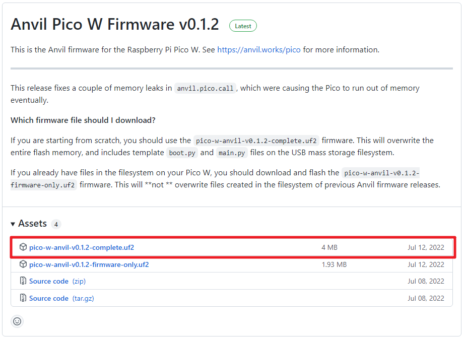

Para simplificar la conexión del Raspberry Pi Pico W a los servicios de Anvil, Anvil utiliza una imagen de firmware personalizada. El firmware del Pico W está escrito en MicroPython y aparece como una unidad USB con dos archivos (boot.py y main.py). El Pico W debe ser actualizado con el firmware personalizado y conectado a nuestra red Wi-Fi antes de comenzar a escribir código.
  1. Descarga el firmware personalizado de Raspberry Pi Pico W en firmware from Anvil, se recomienda descargar la versión completa.
    ../../_images/anvil-p-1.png
  2. Mantén presionado el botón BOOTSEL en el Pico W, luego conéctalo a tu computadora usando un cable micro USB. Suelta BOOTSEL una vez que la unidad RPI-RP2 aparezca en tu computadora.
  3. Arrastra y suelta el archivo .uf2 que acabas de descargar y el Pico W instalará el firmware en este punto. Cuando termine, el Pico W recargará la unidad de disco y verás los archivos main.py y boot.py.

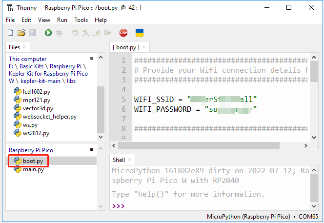

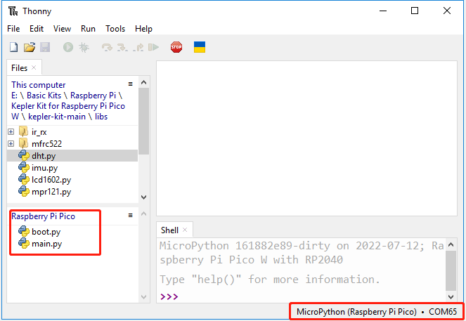

  4. Selecciona «MicroPython (Raspberry Pi Pico).COMXX» como el intérprete en el IDE Thonny. Después de hacer clic en View -> Files, verás la unidad local y el disco duro del Raspberry Pi Pico.
    ../../_images/anvil-20.png
  5. Haz doble clic en el script boot.py e introduce tu SSID y PASSWORD de Wi-Fi.
    ../../_images/anvil-21.png
5. Terminar el Código

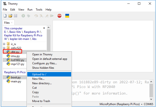

  1. Sube los archivos dht.py y lcd1602.py desde la ruta kepler-kit-main/libs al Raspberry Pi Pico W.
    ../../_images/anvil-22.png

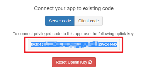

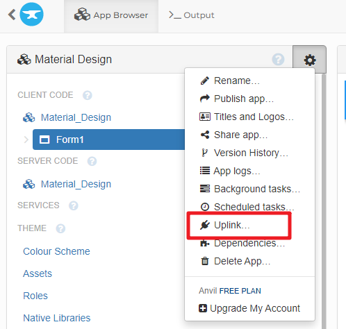

  3. Vuelve a la interfaz de Anvil y selecciona la opción Uplink en la configuración del App Browser.
    ../../_images/anvil-p-6.png

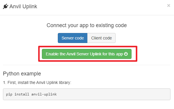

  4. Haz clic en Enable the Anvil Server Uplink for this app para obtener la clave de uplink.
    ../../_images/anvil-p-7.png
  5. Cópiala y reemplaza <uplink_key_goes_here> en main.py, lo que permitirá que tu Pico W se conecte a la aplicación de Anvil que creaste.

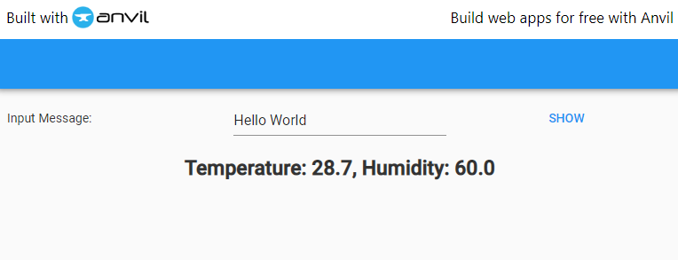

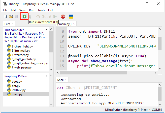

  1. Haz clic en el botón Run current script o presiona F5 para ejecutarlo. Después de una conexión exitosa, verás un mensaje de éxito en la Shell.
    ../../_images/anvil-19.png
  2. Ejecuta Anvil, y ahora podrás ver la temperatura y la humedad en la aplicación Anvil. Si haces clic en el botón SHOW después de ingresar un mensaje en el cuadro de texto, el I2C LCD1602 mostrará el mensaje que ingresaste.
    Si el mensaje que ingresaste no se muestra en el I2C LCD1602, puedes ajustar el potenciómetro en la parte posterior del módulo para aumentar el contraste.

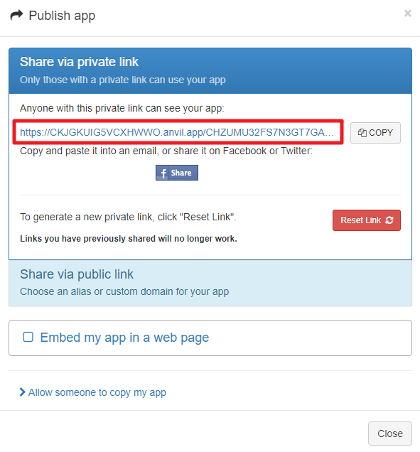

Si deseas compartir la aplicación que creaste, puedes generar un enlace compartido de la siguiente manera.

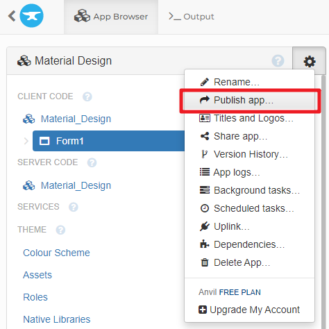

  1. Vuelve a la página de Anvil y selecciona la opción publish app en la configuración del App Browser.
    ../../_images/anvil-s-1.png
  2. En la pestaña Share via private link, verás una lista de enlaces. Cualquiera puede acceder a tu aplicación a través de este enlace.
    ../../_images/anvil-s-2.png
  3. Accede al enlace y tu aplicación estará lista para ser utilizada directamente.
    ../../_images/anvil-s-3.png

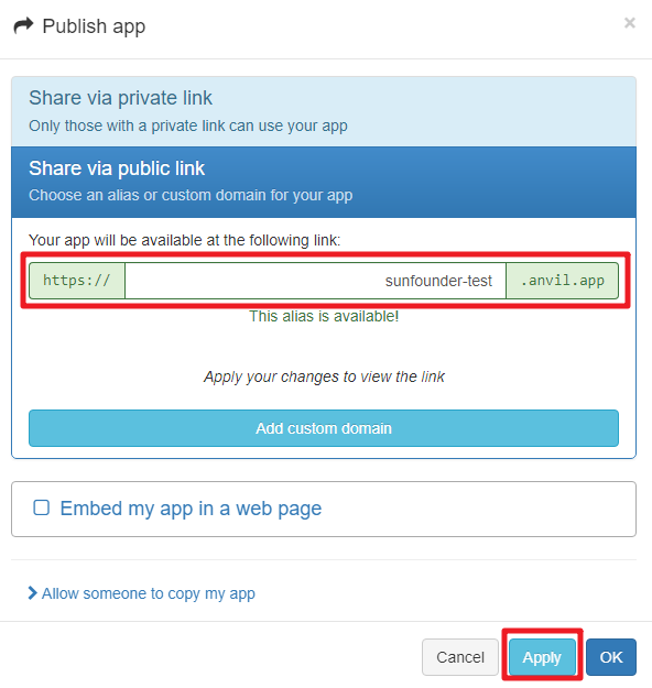

  4. También puedes compartir tu aplicación mediante un enlace público; llena tu nombre de dominio personalizado y haz clic en Apply para activarlo.
    ../../_images/anvil-s-4.png
