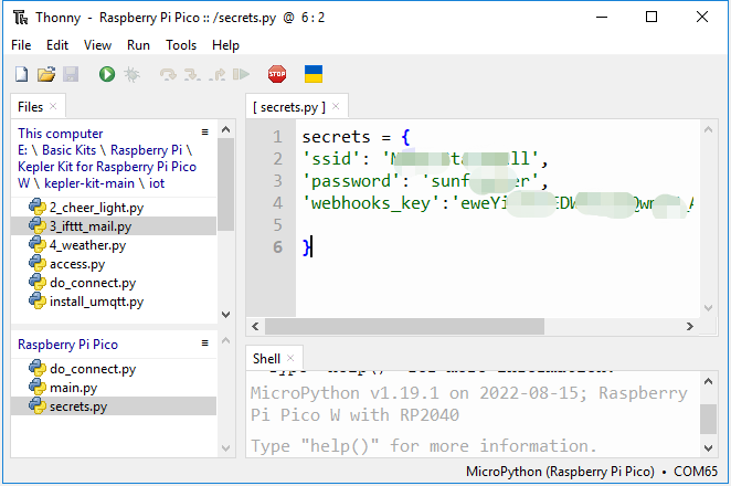

  1. Ahora que hemos creado el Applet en IFTTT, también necesitamos la clave API que se puede obtener en Webhooks Settings para permitir que Pico W acceda a IFTTT.
  2. Copia esta clave en el script secrets.py de la Raspberry Pi Pico W.
    ../../_images/3_ifttt4.png
    Si no tienes los scripts do_connect.py y secrets.py en tu Pico W, consulta 1. Acceso a la Red para crearlos.
    secrets = {
    'ssid': 'SSID',
    'password': 'PASSWORD',
    'webhooks_key':'WEBHOOKS_API_KEY'

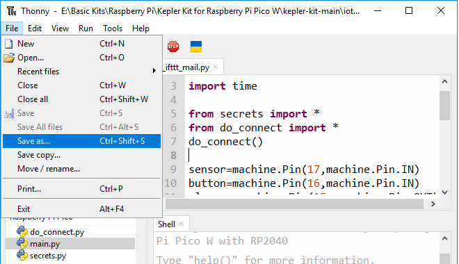

  3. Abre el archivo 3_ifttt_mail.py en la ruta kepler-kit-main/iot, luego haz clic en Archivo -> Guardar como o presiona Ctrl+Shift+S.
    ../../_images/3_ifttt1.png

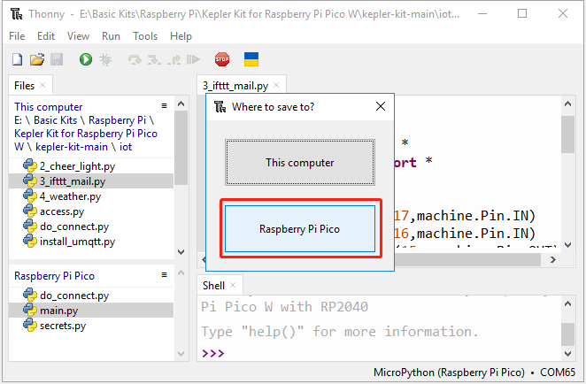

  4. Selecciona Raspberry Pi Pico en la ventana emergente que aparece.
    ../../_images/3_ifttt2.png

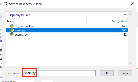

  5. Asigna el nombre main.py al archivo. Aparecerá un mensaje si ya existe un archivo con el mismo nombre en tu Pico W.
    ../../_images/3_ifttt3.png
