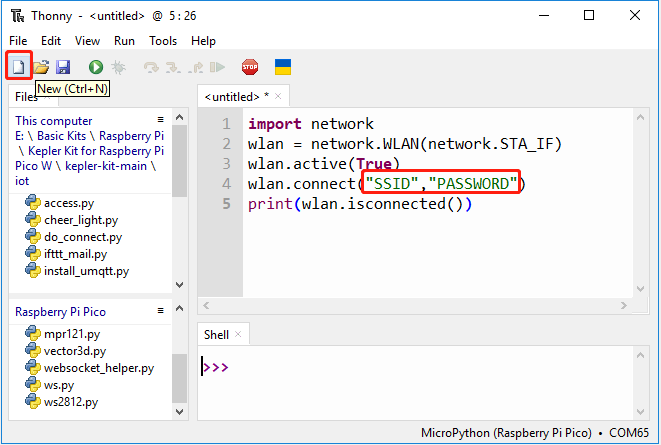

Con solo cinco líneas de código en MicroPython, nuestra Raspberry Pi Pico W puede conectarse a Internet.
Estas 5 líneas de código pueden ejecutarse directamente en la consola, presionando Enter después de escribir cada línea. O sigue el siguiente método y crea un nuevo archivo .py para ejecutarlo.
import network
wlan = network.WLAN(network.STA_IF)
wlan.active(True)
wlan.connect("SSID","PASSWORD")
print(wlan.isconnected())

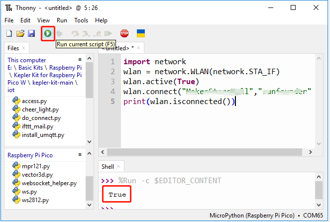

  1. Crea un nuevo script haciendo clic en el botón Nuevo en Thonny y copia el código anterior, cambiando SSID y PASSWORD por los tuyos.
    ../../_images/access1.png
  2. Para ejecutar el script, haz clic en el botón Ejecutar script actual o presiona F5. Si la conexión es exitosa, se imprimirá true.
    Asegúrate de que la Raspberry Pi Pico W esté conectada a la computadora mediante un cable USB y selecciona MicroPython (Raspberry Pi Pico).COMXxx como intérprete en la esquina inferior derecha.
    ../../_images/access2.png

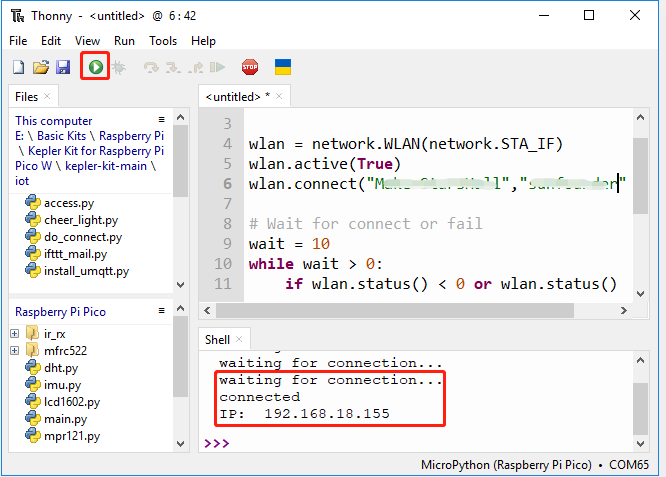

2. Evaluación de Tiempo de Espera y Muestra de IP
Considerando condiciones de red deficientes, añadiremos una evaluación de tiempo de espera al código.
Si la conexión es exitosa, se mostrará la IP de la Pico W después de ejecutar el script.
import network
wlan.active(True)
# Espera hasta conectar o fallar
wait = 10
while wait > 0:
    if wlan.status() < 0 or wlan.status() >= 3:
        break
    wait -= 1
    print('waiting for connection...')
    time.sleep(1)
# Manejo de error de conexión
if wlan.status() != 3:
    raise RuntimeError('wifi connection failed')
    print('connected')
    print('IP: ', wlan.ifconfig()[0])
../../_images/access3.png

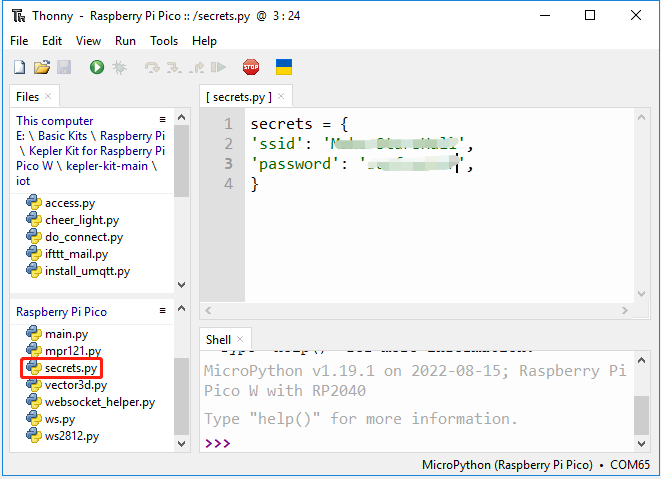

3. Guarda la Información Privada en secrets.py
Al compartir tu proyecto con Pico W, probablemente no desees que otros vean tu contraseña Wi-Fi o clave de API. Para mejorar la seguridad, podemos crear un archivo secrets.py y almacenar tu información privada allí.
  1. Copia el siguiente código en un nuevo archivo de script en Thonny. Cambia SSID y PASSWORD a tus datos.
    secrets = {
    'ssid': 'SSID',
    'password': 'PASSWORD',

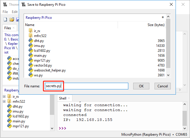

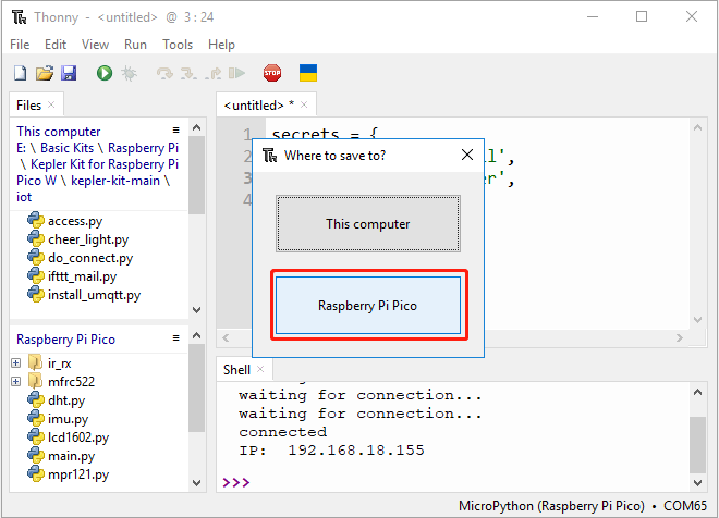

  2. Elige Raspberry Pi Pico en la ventana emergente al hacer clic en el botón Guardar o presiona Ctrl+S.
    ../../_images/access4.png
  3. Nombra el archivo como secrets.py.
    ../../_images/access5.png
  4. Ahora puedes ver este script en tu Raspberry Pi Pico W.
    ../../_images/access6.png

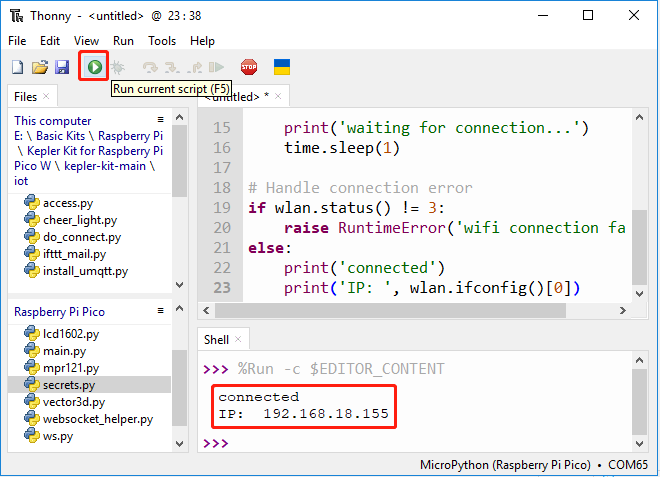

  5. En otros scripts, puedes llamarlo de la siguiente manera. Al ejecutarlo, verás una conexión Wi-Fi exitosa. El archivo secrets.py se importa como una biblioteca, por lo que no hay riesgo de exponer la información.
    import network
    from secrets import secrets
    wlan.active(True)
    wlan.connect(secrets['ssid'], secrets['password'])
    wait = 10
    while wait > 0:
            break
        wait -= 1
        time.sleep(1)
        print('connected')
    ../../_images/access8.png

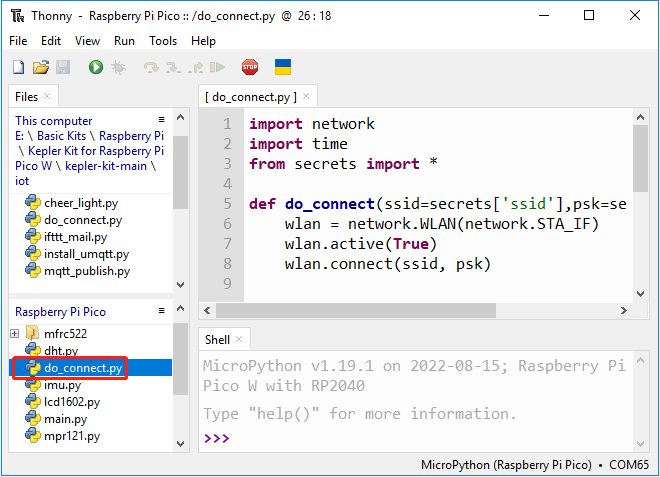

4. Conexión a Internet con do_connect.py
Dado que en cada proyecto necesitaremos una conexión a la red, ¿por qué no crear un nuevo archivo do_connect.py con funciones relevantes para su reutilización, lo que simplifica el código de proyectos complejos?
  1. Copia el siguiente código en un nuevo archivo de script y guárdalo en la Raspberry Pi Pico como do_connect.py.
    import network
    from secrets import *
    def do_connect(ssid=secrets['ssid'],psk=secrets['password']):
        wlan.active(True)
        wlan.connect(ssid, psk)
        wait = 10
        while wait > 0:
                break
            wait -= 1
            time.sleep(1)
            print('connected')
            ip=wlan.ifconfig()[0]
            print('network config: ', ip)
            return ip
    ../../_images/access7.png
  2. Llamando a esta función en otros scripts, permitirá que la Raspberry Pi Pico W se conecte a la red.
    from do_connect import *
    do_connect()
