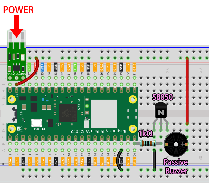

El kit incluye dos zumbadores; utilizaremos el zumbador pasivo (el que tiene el PCB expuesto en la parte posterior). El zumbador necesita un transistor para funcionar; aquí usamos el S8050.
Advertencia
Asegúrate de que el Módulo de Carga Li-po esté conectado como se muestra en el diagrama. De lo contrario, un cortocircuito podría dañar tu batería y el circuito.
../../_images/6.mqtt_sub_bb.png

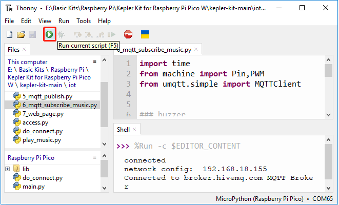

  2. Abre el archivo 6_mqtt_subscribe_music.py en la ruta kepler-kit-main/iot y haz clic en el botón Run current script o presiona F5 para ejecutarlo.
    ../../_images/6_cloud_player.png
    Antes de ejecutar el código, asegúrate de tener los scripts do_connect.py y secrets.py en tu Pico W. Si no, consulta 1. Acceso a la Red para crearlos.
