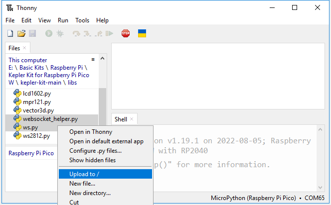

  1. Sube los archivos ws.py y websocket_helper.py desde la ruta kepler-kit-main/libs al Raspberry Pi Pico W.

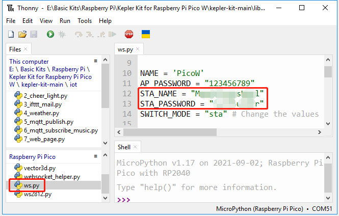

  2. Haz doble clic en el script ws.py y completa los campos SSID y PASSWORD de tu red Wi-Fi.

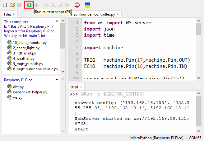

  3. Abre el archivo 9_sunfounder_controller.py en la ruta kepler-kit-main/iot. Haz clic en el botón Ejecutar script actual o presiona F5 para ejecutarlo. Una vez conectado, verás la IP del Pico W.
    ../../_images/9_sc2.png
