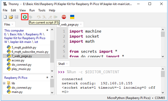

  1. Abre el archivo 7_web_page.py en la ruta kepler-kit-main/iot.
  2. Haz clic en el botón Run current script o presiona F5 para ejecutarlo. Después de una conexión exitosa, verás la IP del Pico W.
    ../../_images/7_web_server.png
    Antes de ejecutar el código, asegúrate de tener los scripts do_connect.py y secrets.py en tu Pico W. Si no los tienes, consulta 1. Acceso a la Red para crearlos.

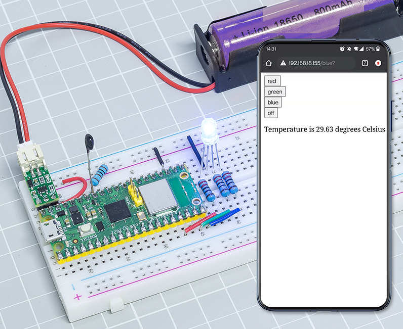

  3. Ingresa la dirección IP del Pico W en tu navegador para acceder a la página web creada para este proyecto. Haz clic en cualquier botón para cambiar el color de los LED RGB y actualizar la temperatura y la humedad.
  4. Si deseas que este script se ejecute al iniciar, puedes guardarlo en la Raspberry Pi Pico W como main.py.
