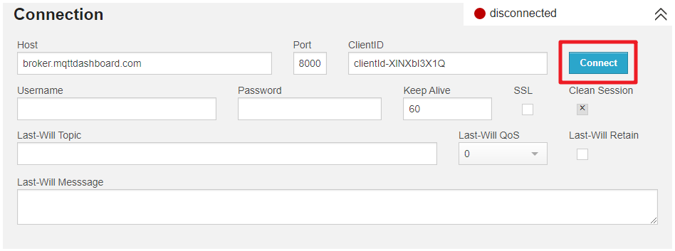

  1. Abre HiveMQ Web Client en tu navegador.
  2. Conecta el cliente al proxy público predeterminado.
    ../../_images/mqtt-1.png
  3. Haz clic en Add New Topic Subscription.
    ../../_images/mqtt-2.png
  4. Ingresa los temas (Topics) que deseas seguir y haz clic en Subscribe. Los temas configurados aquí deben ser únicos para evitar recibir mensajes de otros usuarios, y presta atención a las mayúsculas y minúsculas.

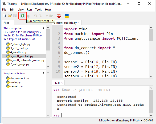

  1. Abre el archivo 5_mqtt_publish.py en la ruta kepler-kit-main/iot.
  2. Haz clic en el botón Run current script o presiona F5 para ejecutarlo.
    ../../_images/5_calling_system2.png
  3. Vuelve a HiveMQ Web Client y, cuando presiones uno de los botones en la breadboard, podrás ver el mensaje en HiveMQ.
