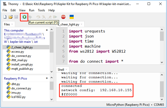

  2. Cambia la ruta al directorio donde descargaste el code package y abre el archivo 2_cheer_light.py en la ruta kepler-kit-main/iot.
  3. Para ejecutar el script, haz clic en el botón Ejecutar script actual o presiona F5. Entonces verás el mensaje de conexión establecida, la IP y el color (0xff0000 es rojo) en la consola.
    Antes de ejecutar el código, asegúrate de tener los scripts do_connect.py y secrets.py en tu Pico W; si no los tienes, consulta 1. Acceso a la Red para crearlos.

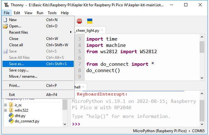

  5. Si deseas que este script se ejecute al inicio, guárdalo en la Raspberry Pi Pico W como main.py, de la siguiente manera:
    • Detén la ejecución del script y haz clic en Archivo -> Guardar como.
      ../../_images/2_cheerlight2.png

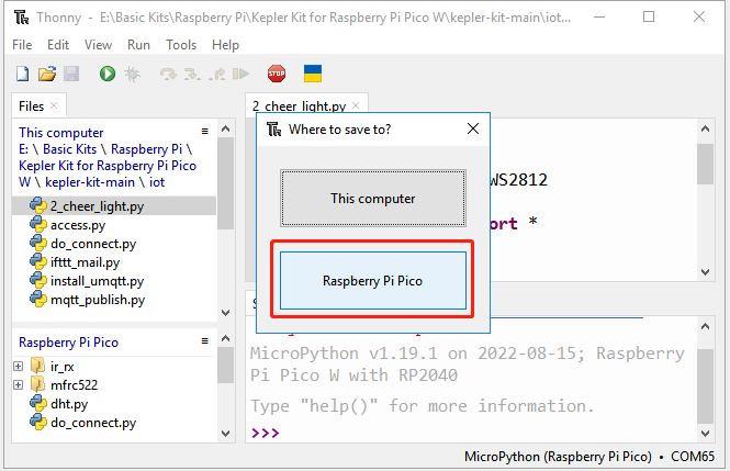

    • Selecciona Raspberry Pi Pico en la ventana emergente que aparece.
      ../../_images/2_cheerlight3.png

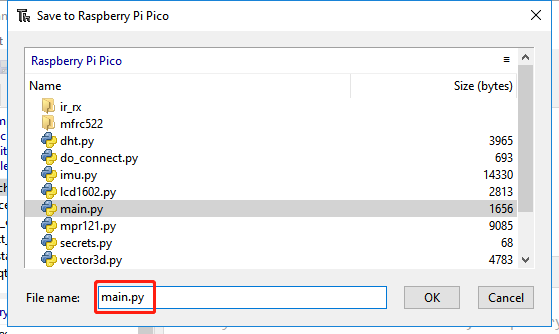

    • Asigna el nombre main.py al archivo. Aparecerá un mensaje si ya existe un archivo con el mismo nombre en tu Pico W.
      ../../_images/2_cheerlight4.png
