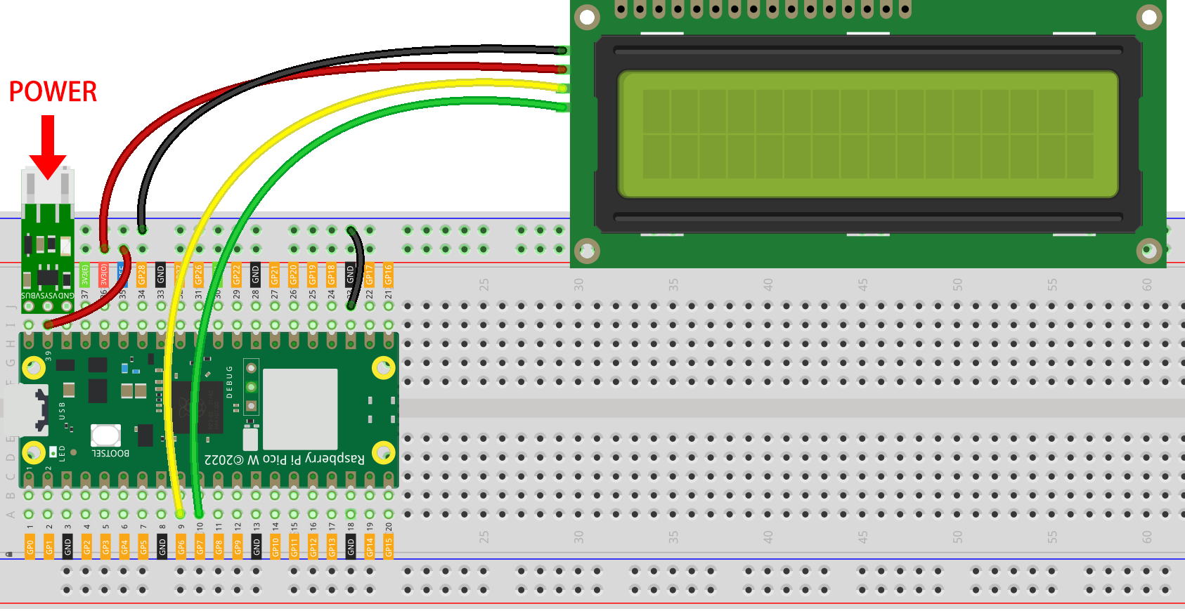

2. Construye el Circuito
Advertencia
Asegúrate de que el Módulo de Carga Li-po esté conectado como se muestra en el diagrama. De lo contrario, un cortocircuito podría dañar la batería y el circuito.

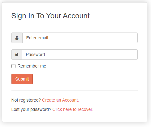

  1. Visita OpenWeather para iniciar sesión o crear una cuenta.

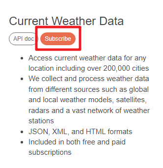

  3. Busca Current Weather Data y haz clic en Subscribe.

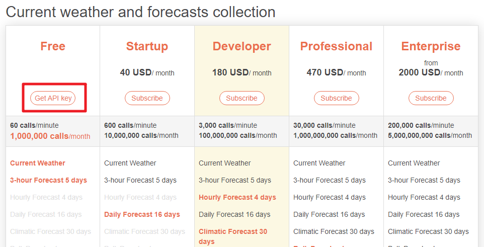

  4. En Current weather and forecasts collection, suscríbete al servicio adecuado. Para este proyecto, la opción gratuita es suficiente.
    ../../_images/OWM-4.png

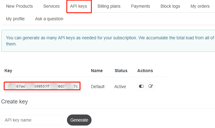

  5. Copia la clave de la página API keys.

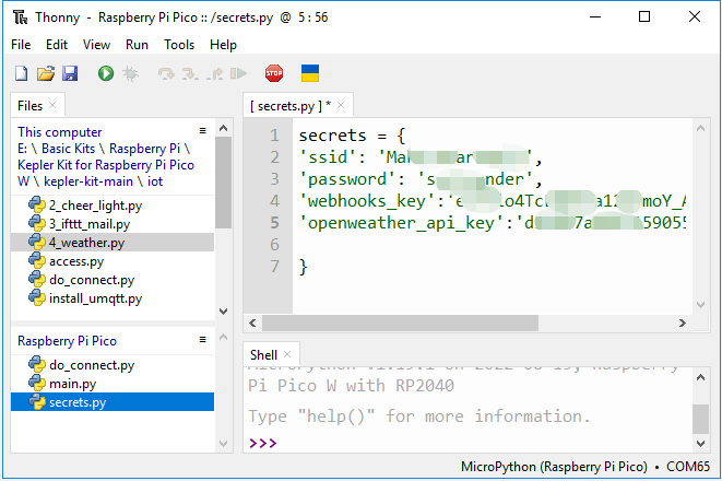

  6. Copia la clave en el archivo secrets.py en la Raspberry Pi Pico W.
    ../../_images/4_openweather1.png
    Si no tienes los archivos do_connect.py y secrets.py en tu Pico W, consulta 1. Acceso a la Red para crearlos.

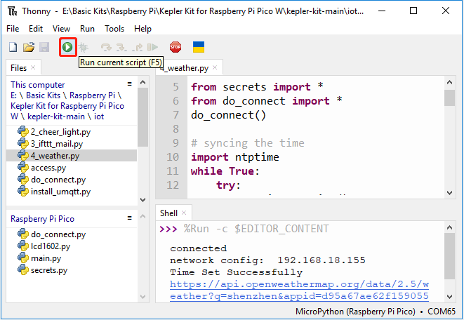

  1. Abre el archivo 4_weather.py en la ruta kepler-kit-main/iot, haz clic en el botón Run current script o presiona F5 para ejecutarlo.
    ../../_images/4_openweather2.png
  2. Después de ejecutar el script, verás la hora y la información meteorológica de tu ubicación en el I2C LCD1602.

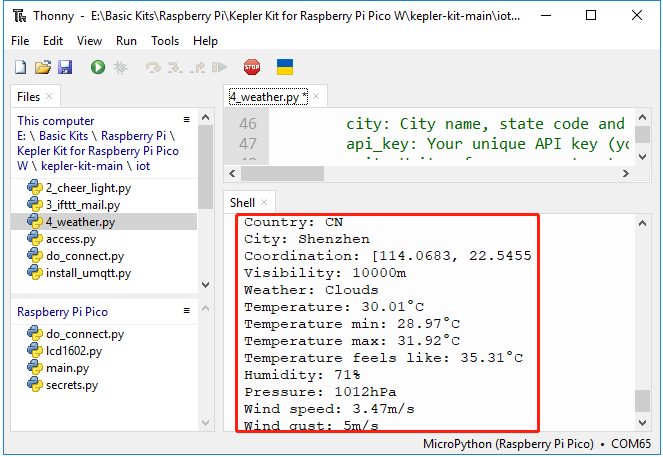

Usamos la función print_weather(weather_data) para convertir estos datos en un formato de fácil lectura y mostrarlos.
Esta función no se llama; puedes descomentar esta línea en while True según sea necesario.
../../_images/4_openweather3.png
# imprimir en consola
