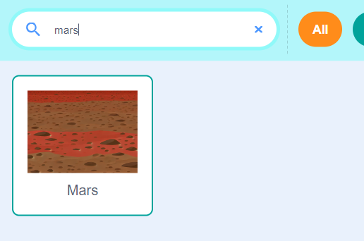

    • Per prima cosa, abbiamo bisogno di uno sfondo a tema marziano. Clicca per selezionare uno sfondo.
      ../_images/5_animate_choose.png
    • Scegli lo sfondo Mars.
      ../_images/5_animate_mars.png

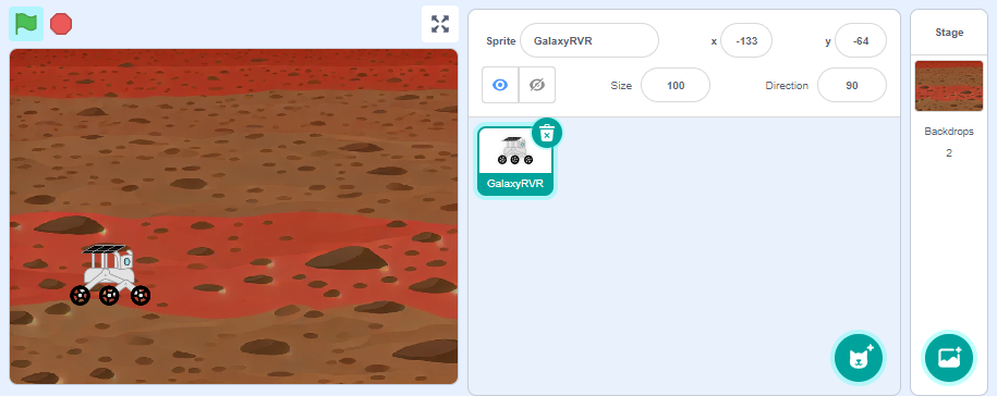

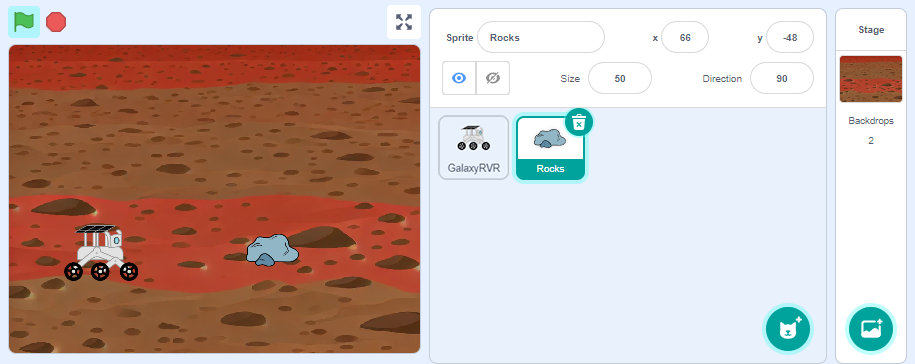

  3. Aggiunta del personaggio rover
    Scegli lo sprite GalaxyRVR dalla libreria e ridimensionalo per adattarlo appropriatamente alla tua scena.
    ../_images/5_animate_rvr.png
  4. Aggiunta degli ostacoli
    Seleziona uno sprite Rocks dalla libreria e regola le sue dimensioni.
    ../_images/5_animate_rock.png

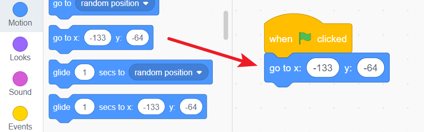

  1. Imposta la posizione iniziale spostando lo sprite sul bordo sinistro dello stage. I blocchi di movimento si aggiorneranno automaticamente con le coordinate corrette.
    ../_images/5_animate_glide.png

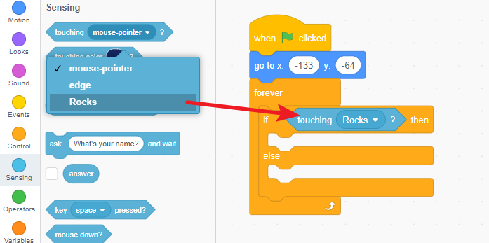

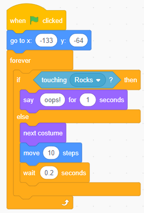

  3. Includi un blocco condizionale per verificare se il rover sta toccando un ostacolo roccia.
    ../_images/5_animate_touching.png

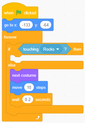

  4. Se non viene rilevata alcuna roccia, continua a muoverti in avanti verso il lato destro.
    ../_images/5_animate_moving.png

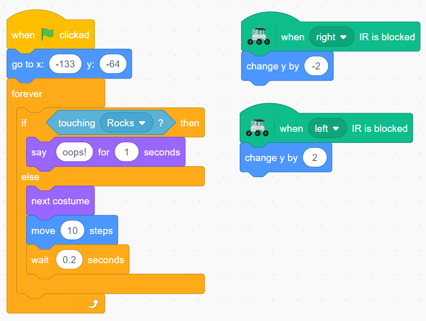

  5. Se il rover colpisce una roccia, ferma tutto il movimento e mostra un messaggio di avviso.
    ../_images/5_animate_say.png
  6. Aggiungi controlli sensore: crea eventi per entrambi i sensori IR che spostano lo sprite verso l’alto (sensore sinistro) o verso il basso (sensore destro) quando attivati dalla tua mano.
    ../_images/5_animate_y.png

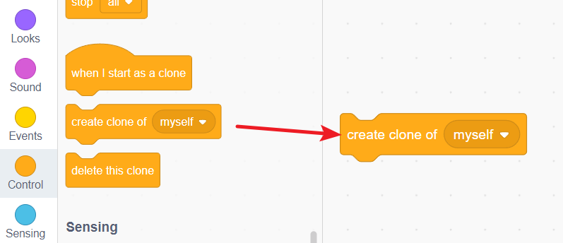

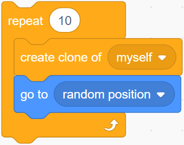

  1. Crea cloni di roccia usando il blocco «create clone of myself».
    ../_images/5_animate_clone.png
  2. Fai apparire ogni clone in una posizione casuale aggiungendo il blocco «go to random position».
    ../_images/5_animate_clone_move.png
  3. Genera dieci rocce ripetendo la creazione del clone dieci volte.

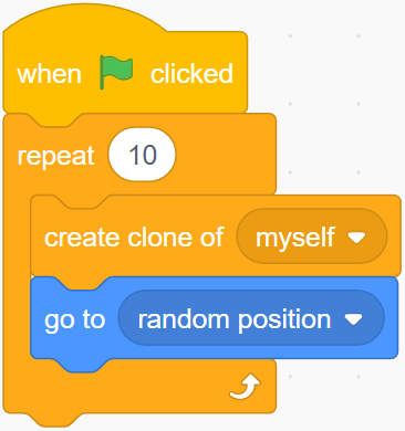

  4. Imposta tutta questa azione per iniziare quando si clicca la bandiera verde.
    ../_images/5_animate_clone_flag.png
