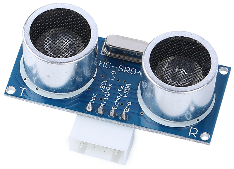

Ecco il sensore a ultrasuoni HC-SR04, il nuovo «superpotere» del tuo rover per vedere le distanze senza toccare nulla! Proprio come i pipistrelli usano il suono per navigare, questo ingegnoso dispositivo può rilevare oggetti da 2 cm a 400 cm di distanza.
../_images/ultrasonic_pic2.png
I quattro pin importanti:
  • TRIG - Il «pulsante di avvio» che dice al sensore di inviare onde sonore
  • ECHO - Ascolta l’eco di ritorno dagli oggetti
  • VCC - Connessione di alimentazione (necessita di 5V)
  • GND - Connessione a terra (completa il circuito)

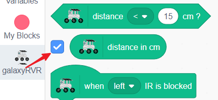

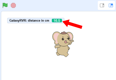

  1. Trova il blocco «distance in cm» nella categoria GalaxyRVR e seleziona la sua casella.
    ../_images/6_ultrasonic_value.png
  2. La lettura del sensore apparirà ora in diretta sullo stage.
    ../_images/6_ultrasonic_value2.png
  3. Agita la mano davanti al sensore a ultrasuoni e guarda il numero cambiare: sta misurando la distanza in centimetri!

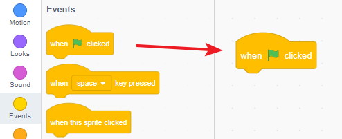

  1. Inizia con il blocco bandiera verde.
    ../_images/6_ultrasonic_flag.png

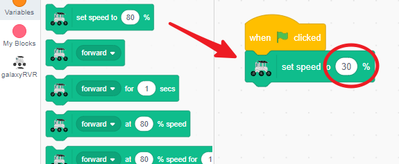

  2. Imposta una velocità confortevole (consigliamo il 30%) per i test.
    ../_images/6_ultrasonic_speed.png

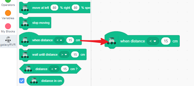

  4. Usa il blocco when distance < 15 cm per rilevare ostacoli vicini.
    ../_images/6_ultrasonic_when.png

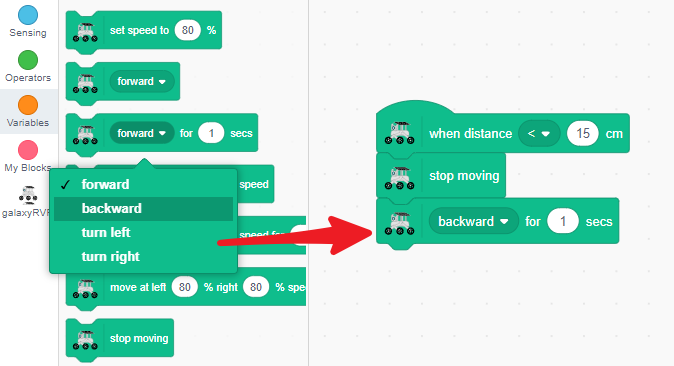

  5. Quando qualcosa si avvicina troppo, fai fermare il rover e indietreggiare.
    ../_images/6_ultrasonic_backward.png

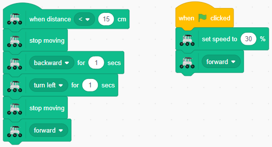

  6. Poi fallo girare leggermente (a sinistra o a destra - a tua scelta!).
    ../_images/6_ultrasonic_turn.png
  7. Infine, digli di andare di nuovo avanti sul suo nuovo percorso.
    ../_images/6_ultrasonic_forward_again.png
Ora metti il tuo GalaxyRVR sul pavimento e guardalo andare! Avanzera” fino a quando rileva un ostacolo, poi cambiera” intelligentemente direzione e continuera” a esplorare.

  • Blocco di attivazione evento
    Avvia il codice quando un oggetto viene rilevato entro una distanza impostata.
    • Cambia il simbolo di confronto (< o >)
    • Regola la soglia di distanza (in cm)
    ../_images/ultra_when.png
