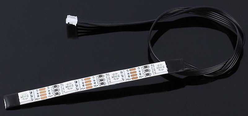

Ecco i quattro pin importanti sulla tua striscia LED:
  • +5V - Il pin di alimentazione che dà energia a tutte le luci (necessita di 5V)
  • B - Controlla le luci blu
  • R - Controlla le luci rosse
  • G - Controlla le luci verdi

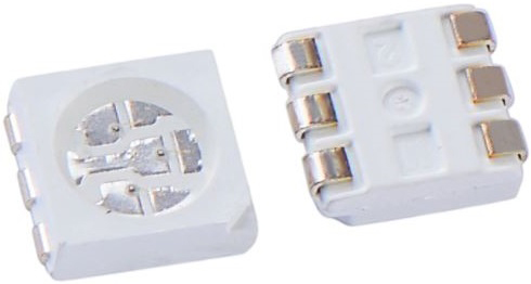

Ricordi di aver imparato i colori primari a lezione d’arte? Proprio come mescolare la pittura, ogni LED può fondere luce rossa, blu e verde per creare colori fantastici! Ogni LED «5050» è come una piccola fabbrica di colori che contiene tutti e tre i colori.

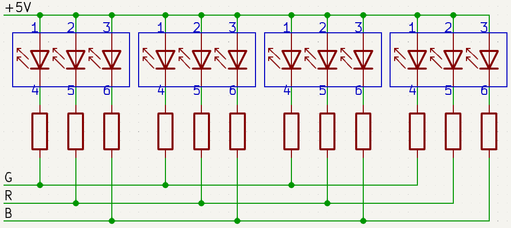

Tutte queste fabbriche di colori sono collegate insieme su un circuito flessibile, come un’autostrada elettrica colorata! I pin di alimentazione si collegano insieme, mentre i pin dei colori hanno ciascuno il proprio percorso speciale.
../_images/rgb_strip_sche2.png

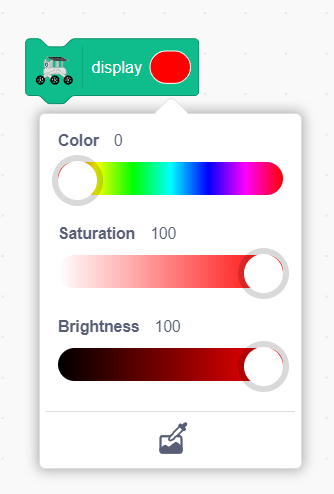

  3. Scegli qualsiasi colore ti piaccia dal menu dei colori.
    ../_images/9_rgb_color.png
  4. Clicca il blocco e guarda il tuo GalaxyRVR illuminarsi con il colore che hai scelto!

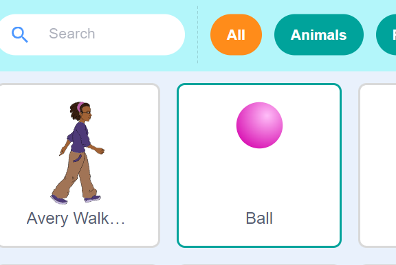

  2. Aggiungi uno sprite Ball dalla libreria. Questo sprite è perfetto perché viene fornito con costumi di più colori.
    ../_images/9_animate_rgb_ball.png

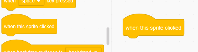

  3. Aggiungi un blocco «when this sprite clicked» - questo farà accadere cose quando tocchi la palla.
    ../_images/9_animate_rgb_when.png

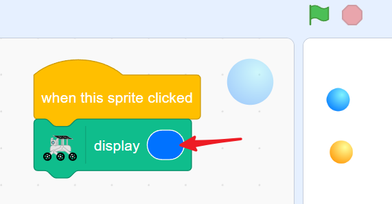

  4. Collega un blocco «display color» per illuminare il tuo GalaxyRVR.
    ../_images/9_animate_rgb_display.png

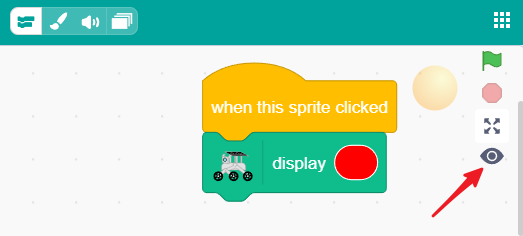

  5. Sugli schermi piccoli, assicurati di poter vedere lo stage cliccando il pulsante dell’occhio.
    ../_images/9_animate_rgb_eye.png

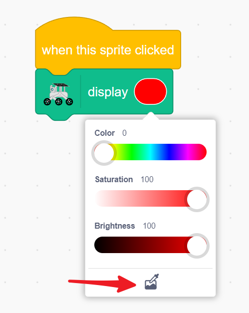

  6. Clicca la casella del colore nel blocco display, poi clicca il pulsante del selettore colore in basso.
    ../_images/9_animate_rgb_pick.png

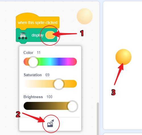

  7. Tieni premuto sull’area dello stage: apparirà una lente d’ingrandimento! Rilasciala sopra lo sprite della palla per copiare il suo colore.
    ../_images/9_animate_rgb_pick_color_n.png

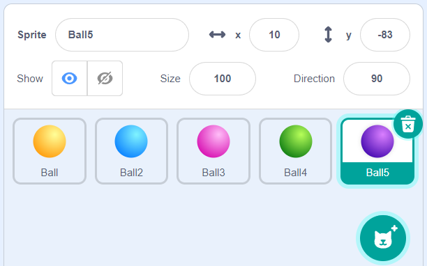

  8. Crea più pulsanti colore tenendo premuto lo sprite della palla per duplicarlo.
    ../_images/9_animate_rgb_duplicate.png

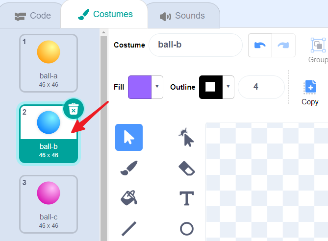

  9. Cambia ogni duplicato in un colore diverso cambiando il suo costume.
    ../_images/9_animate_rgb_change_costume.png

  1. Ripeti fino ad avere cinque diversi pulsanti colore!
../_images/9_animate_rgb_ball5.png
Ora tocca qualsiasi palla colorata sullo stage e guarda il tuo GalaxyRVR brillare di quel colore! Crea il tuo spettacolo di luci con un solo tocco.

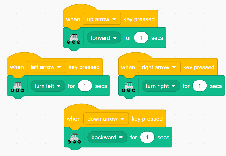

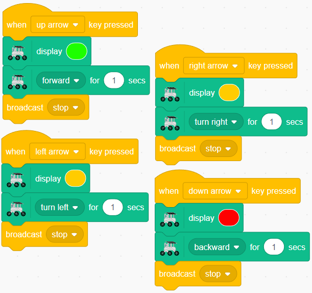

  2. Ora, imposta i tasti direzionali con blocchi di movimento per tutte e quattro le direzioni.
    ../_images/9_rgb_move.png

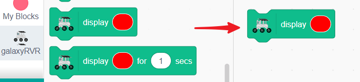

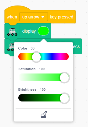

  3. Aggiungi display di colore a ciascuna direzione:
    • Luce verde per andare avanti
    ../_images/9_rgb_green.png

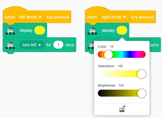

    • Luci gialle per girare a sinistra e a destra
    ../_images/9_rgb_yellow.png
    • Luce rossa per andare indietro
    ../_images/9_rgb_red.png
Ora quando premi i tasti direzionali, il tuo GalaxyRVR si muoverà e brillerà con il colore corrispondente!

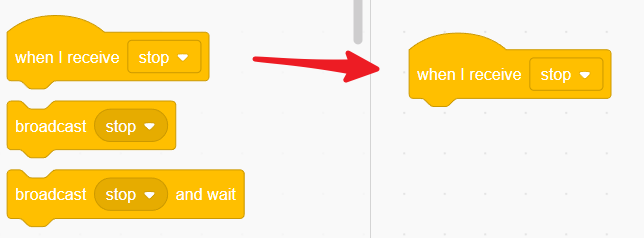

  1. Crea un nuovo messaggio broadcast chiamato «stop» per segnalare quando il rover non si sta muovendo.
    ../_images/9_rgb_new_message.png
    I messaggi broadcast aiutano a organizzare il codice attivando azioni specifiche al momento giusto, rendendo i tuoi programmi più puliti e facili da capire.

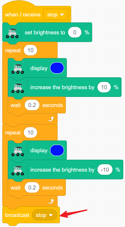

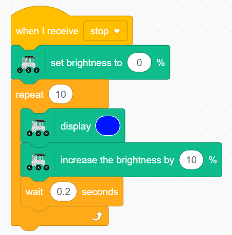

  3. Crea un blocco «when I receive [stop]» per avviare la luce respiro.
    ../_images/9_rgb_when_receive.png

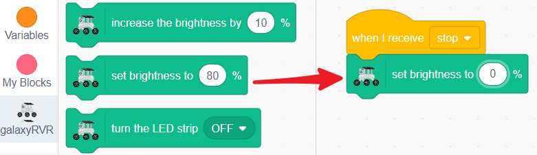

  4. Imposta la luminosità allo 0% per partire da completamente spento.
    ../_images/9_rgb_set_bright.png

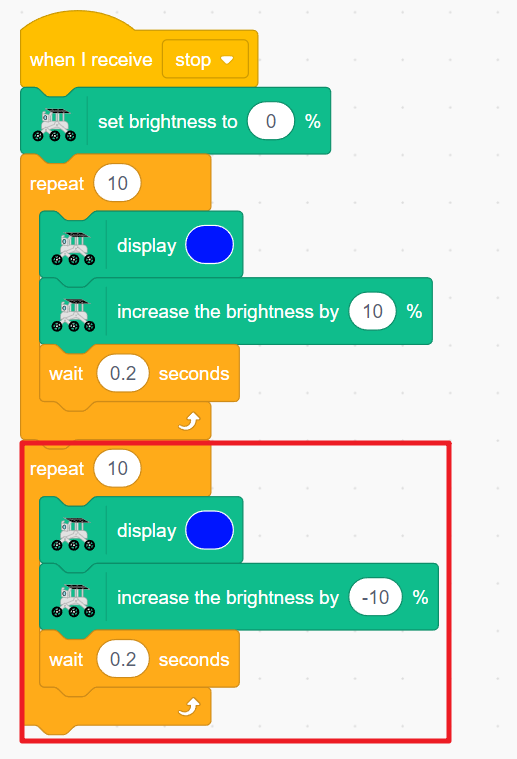

  5. Usa un ciclo repeat per aumentare gradualmente la luminosità della luce blu del 10% ogni 0,2 secondi.
    ../_images/9_rgb_increase.png
  6. Poi diminuisci gradualmente la luminosità per completare un ciclo di respiro.
    ../_images/9_rgb_decrease.png
  7. Invia di nuovo «stop» per mantenere l’effetto respiro continuo.
    ../_images/9_rgb_stopagain.png

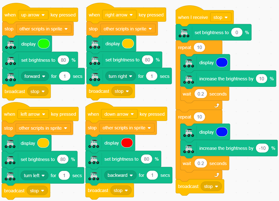

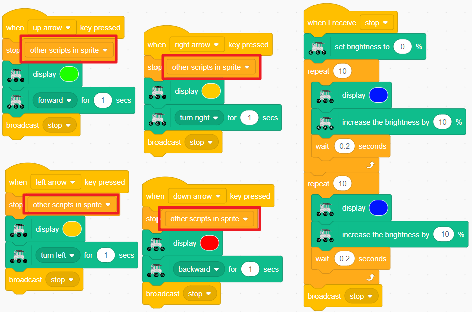

  8. Aggiungi «stop other scripts» alla fine di ogni evento tasto per prevenire conflitti di colore.
    ../_images/9_rgb_stop.png
  9. Reimposta la luminosità della luce in ogni evento tasto direzionale.
    ../_images/9_rgb_set_bright_each.png
Ora il tuo GalaxyRVR si illuminerà con segnali colorati quando è in movimento e pulserà delicatamente con una luce blu respirante quando è fermo!
