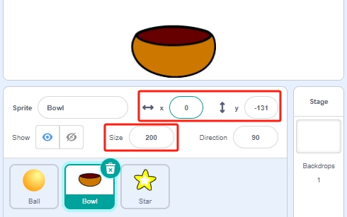

  • Posiziona lo sprite Bowl al centro in basso del palco e aumenta la sua dimensione.
    ../../_images/ball_set_bowl.png

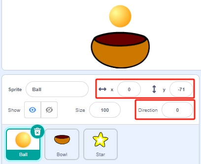

  • Posiziona lo sprite Ball direttamente sopra lo sprite Bowl, impostando la sua direzione a 0 per consentire il movimento verticale.
    ../../_images/ball_set_ball.png

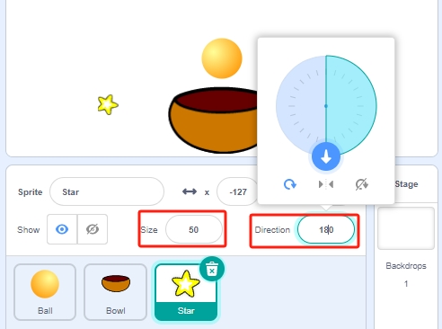

  • Regola la dimensione dello sprite Star e imposta la sua direzione a 180 per assicurarti che cada verso il basso. Questo può essere modificato in angoli diversi se preferito.
    ../../_images/ball_set_star.png

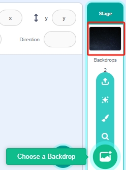

  • Aggiungi lo sfondo Stars per un’atmosfera aggiuntiva.
    ../../_images/ball_select_backdrop.png

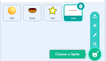

  • Ora aggiungi uno sprite Line.
    ../../_images/ball_select_line.png

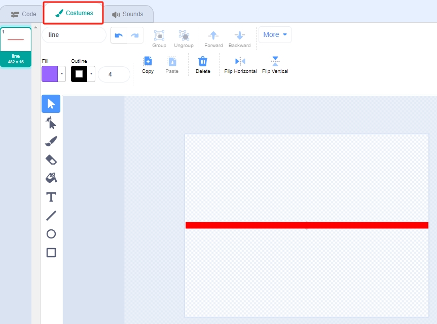

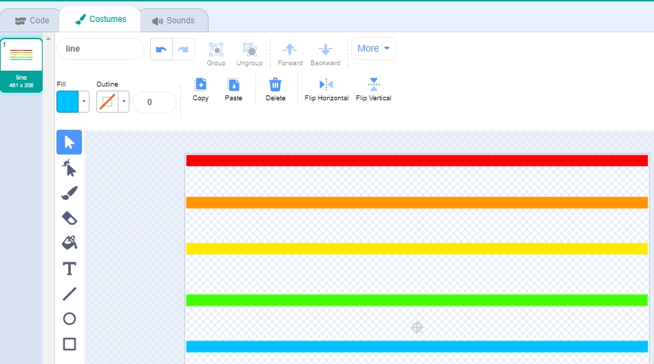

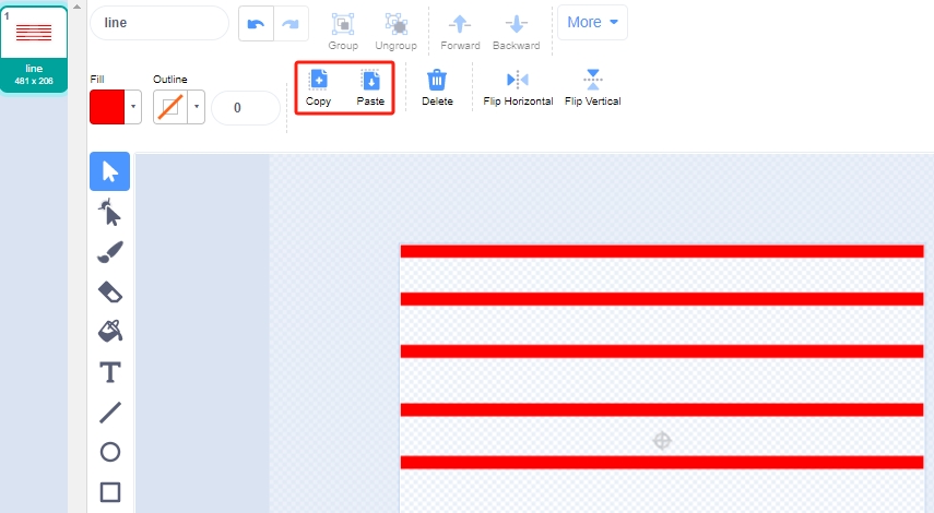

  • Riduci leggermente la larghezza della linea rossa sulla tela, duplicala quattro volte e allinea queste linee.
    ../../_images/ball_copy_line.png

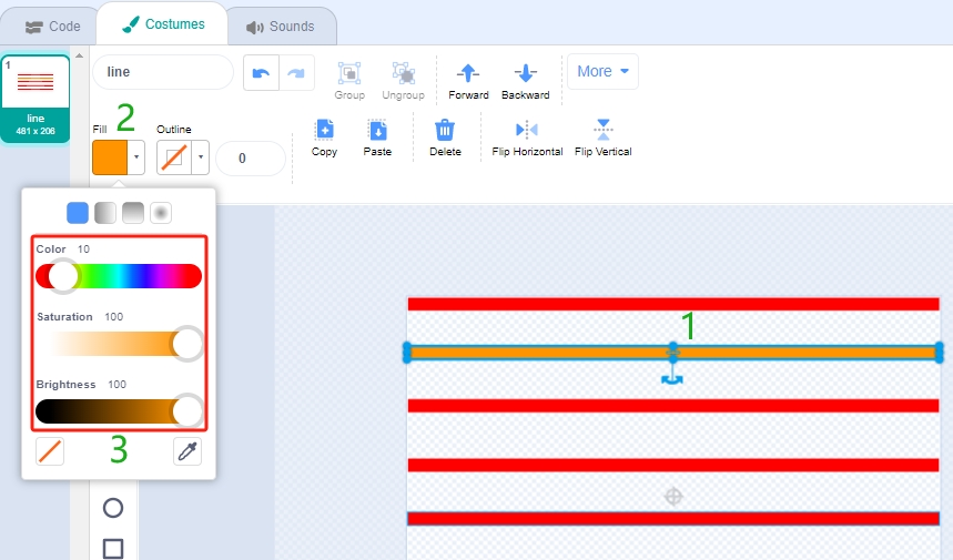

  • Colora ogni linea in modo diverso. Seleziona una linea, usa lo strumento Fill e scegli un colore.
    ../../_images/ball_set_bk_color.png
  • Applica questo metodo per colorare tutte le linee di conseguenza.
    ../../_images/ball_select_line_color.png

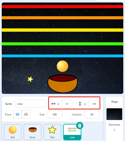

  • Torna alla pagina Code e posiziona lo sprite Line nella parte superiore del palco.
    ../../_images/ball_line_position.png

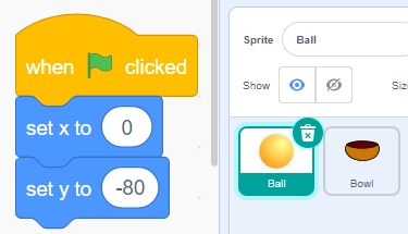

  • Quando si clicca la bandiera verde, imposta la posizione iniziale dello sprite Ball.
    ../../_images/ball_script_ball1.png

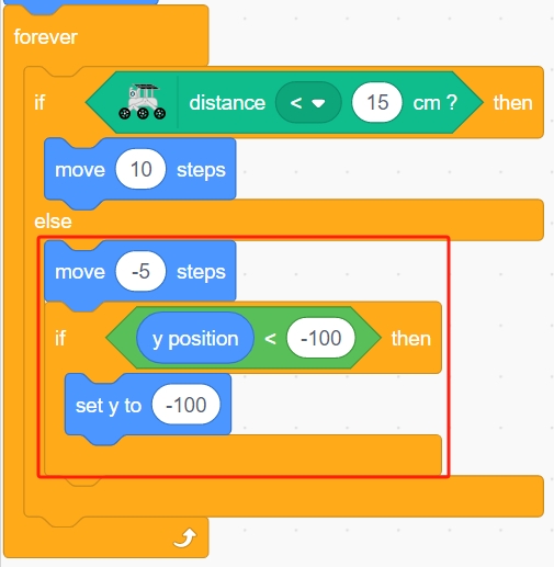

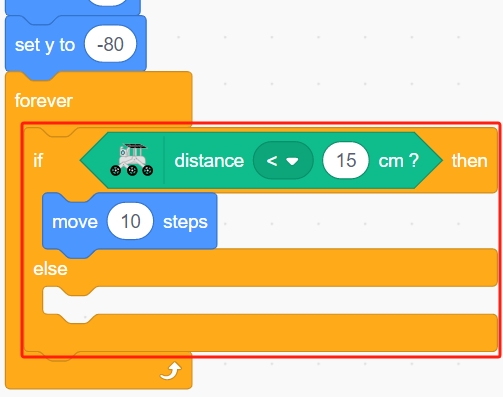

  • Usa un blocco [if else] per verificare se la distanza è inferiore a 15. Se vero, sposta lo sprite Ball in alto di 10 passi, dato che la sua direzione è impostata a 0.
    ../../_images/ball_script_ball3.png
  • Altrimenti, lascia cadere lo sprite Ball, limitando la sua coordinata Y a un minimo di -100, regolabile per apparire come se stesse atterrando sullo sprite Bowl.
    ../../_images/ball_script_ball4.png

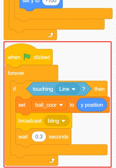

  • Scrivi l’interazione in cui lo sprite Ball, toccando lo sprite Line, registra la sua posizione Y nella variabile ball_coor e trasmette un messaggio bling.
    ../../_images/ball_script_ball5.png

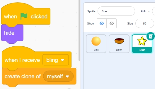

  • Inizialmente nascondi lo sprite Star quando si clicca la bandiera verde. Alla ricezione del messaggio Bling, clona lo sprite Star.
    ../../_images/ball_script_star1.png

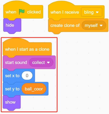

  • Imposta la posizione del clone e gli effetti sonori per sincronizzarli con la posizione dello sprite Ball.
    ../../_images/ball_script_star2.png

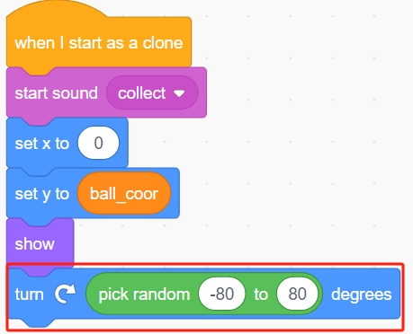

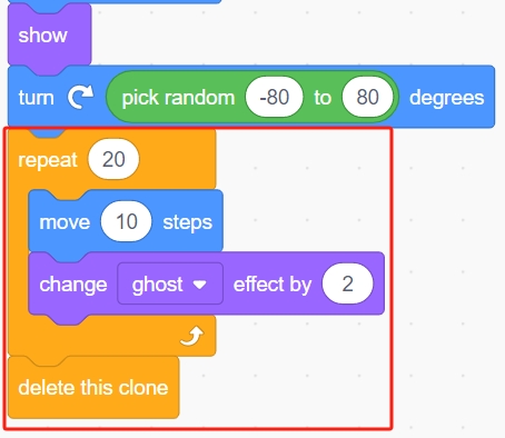

  • Consentigli di ruotare tra -80 e 80 gradi casualmente.
    ../../_images/ball_script_star3.png
