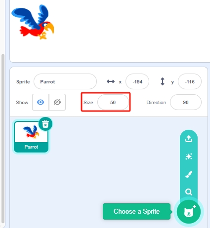

  • Elimina lo sprite predefinito e usa il pulsante Choose a Sprite per aggiungere lo sprite Parrot. Imposta la sua dimensione al 50% e posizionalo nell’angolo in basso a sinistra.

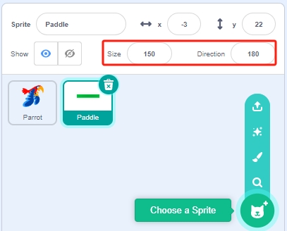

  • Aggiungi lo sprite Paddle, imposta la sua dimensione al 150%, ruotalo di 180 gradi e posizionalo nell’angolo in alto a destra.
    ../../_images/parrot_choose_paddle.png

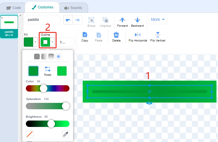

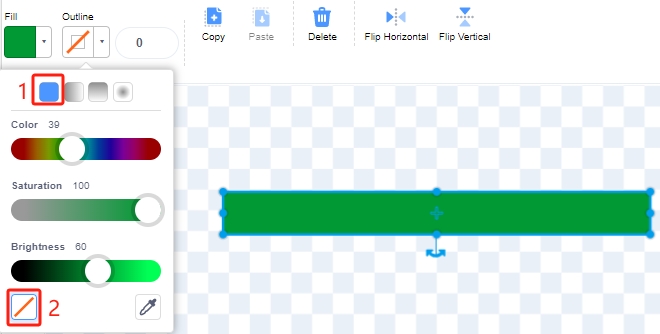

  • Vai alla pagina Costumes dello sprite Paddle, seleziona il Paddle sulla tela e poi clicca lo strumento Outline.
    ../../_images/parrot_set_parrot1.png
  • Cambia l’effetto contorno in modalità riempimento completo e usa lo strumento di rimozione per eliminarlo.
    ../../_images/parrot_set_parrot2.png

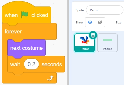

  • Quando si clicca la bandiera verde, cambia il costume ogni 0,2 secondi per mantenere l’aspetto del volo.

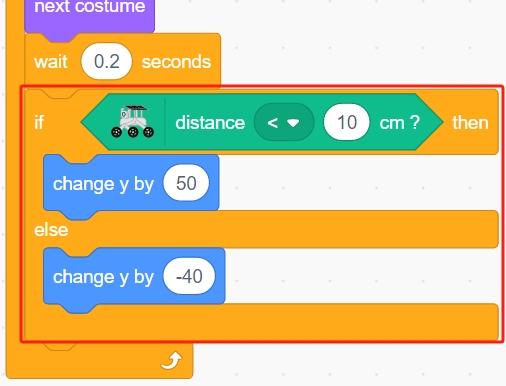

  • Se la distanza di rilevamento a ultrasuoni è inferiore a 10 cm, aumenta la coordinata y di 50, facendo salire il Parrot. Altrimenti, diminuisci la coordinata y di 40, facendo scendere il Parrot.

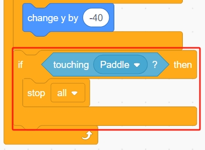

  • Se lo sprite Parrot entra in contatto con lo sprite Paddle, il gioco termina e lo script cessa l’esecuzione.
    ../../_images/parrot_script_parrot4.png

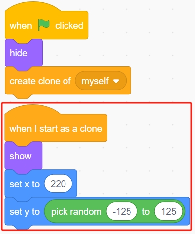

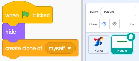

  • Nascondi lo sprite Paddle quando si clicca la bandiera verde e crea simultaneamente un clone di se stesso. Il blocco [create clone of] controlla questo processo di clonazione.
    ../../_images/parrot_script_paddle1.png
  • Imposta la posizione del clone con la coordinata x a 220 (estrema destra) e la coordinata y casualmente tra (-125 e 125).

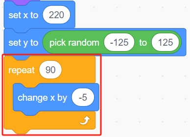

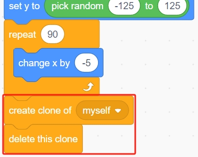

  • Usa il blocco [repeat] per diminuire gradualmente la sua coordinata x, facendo muovere il clone lentamente da destra a sinistra fino a scomparire.
    ../../_images/parrot_script_paddle3.png
  • Riclona un nuovo sprite Paddle ed elimina il clone precedente.
    ../../_images/parrot_script_paddle4.png
