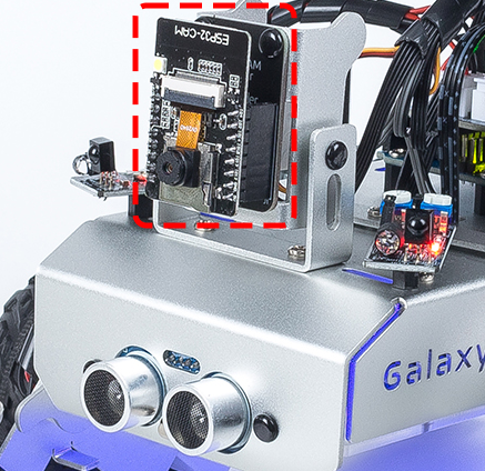

  • Quando inserisci l’ESP32 CAM nell’adattatore per fotocamera, fai attenzione al suo orientamento. Dovrebbe allinearsi correttamente con l’adattatore ESP32.
