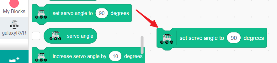

  3. Trascina un blocco set servo angle to 90 degrees. Cliccalo per far guardare il tuo rover in avanti.

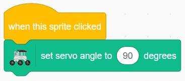

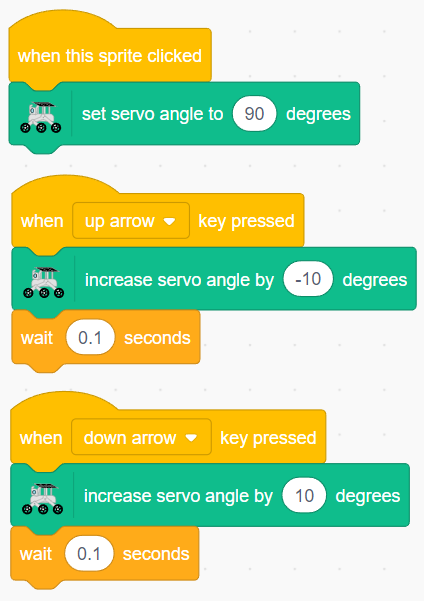

  2. Crea un pulsante di reset - trascina un blocco when this sprite clicked.
    ../_images/10_servo_when_click.png

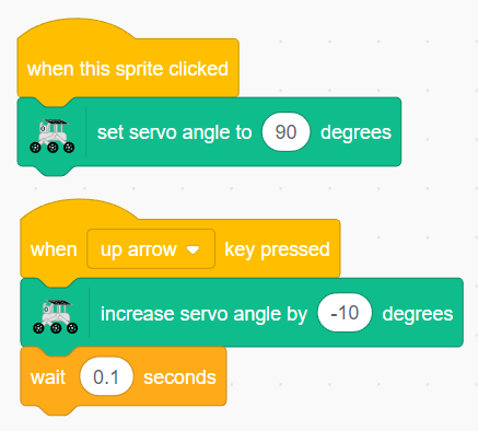

  3. Aggiungi set servo angle to 90 degrees per far guardare di nuovo la fotocamera in avanti.
    ../_images/10_servo_when_90.png

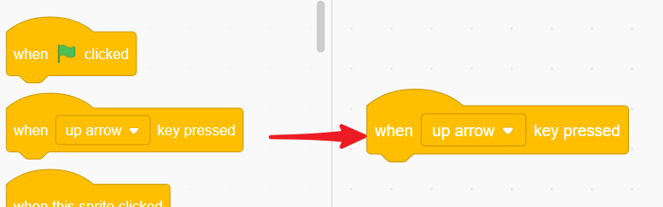

  4. Aggiungi controlli su/giù - trascina i blocchi when up arrow key pressed e when down arrow key pressed.
    ../_images/10_servo_when_up.png
  5. Programma la freccia su per diminuire l’angolo (guarda in alto).
    ../_images/10_servo_when_up2.png
  6. Programma la freccia giù per aumentare l’angolo (guarda in basso).
    ../_images/10_servo_when_down.png
Ora clicca il pulsante a schermo intero e prendi il controllo! Usa i tasti freccia per regolare la visuale del tuo rover e clicca lo sprite per resettare. Sei l’operatore della fotocamera!

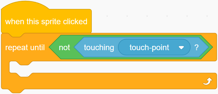

  3. Inizia con when this sprite clicked per avviare il controllo touch.
    ../_images/6_animate_when_touch.png

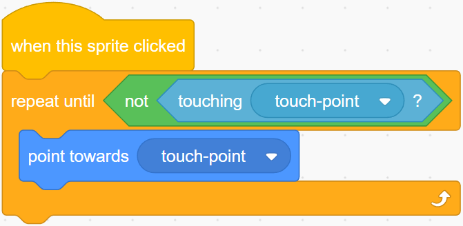

  4. Crea un ciclo che viene eseguito mentre tocchi la freccia.
    ../_images/6_animate_repeat_touching.png

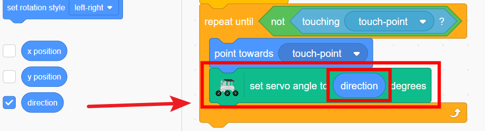

  5. Fai puntare la freccia verso il tuo dito mentre trascini.
    ../_images/10_servo_arrow_point_toward.png
  6. Collega la direzione della freccia all’angolo della fotocamera - ruota la freccia, muovi la fotocamera!
    ../_images/10_servo_arrow_angle_direction.png

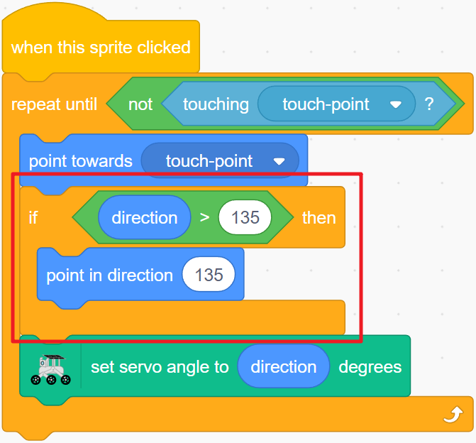

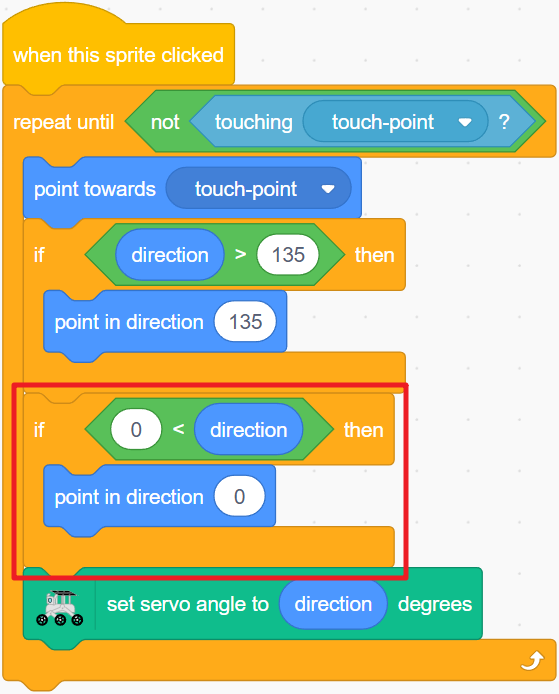

  7. Imposta limiti per mantenere la fotocamera tra 0-135 gradi.
    ../_images/10_servo_arrow_135.png ../_images/10_servo_arrow_0.png
Tocca e trascina la freccia per puntare la fotocamera del tuo rover! Fai muovere la freccia dolcemente e rispondere istantaneamente al tuo tocco per una sensazione di controllo realistica.
